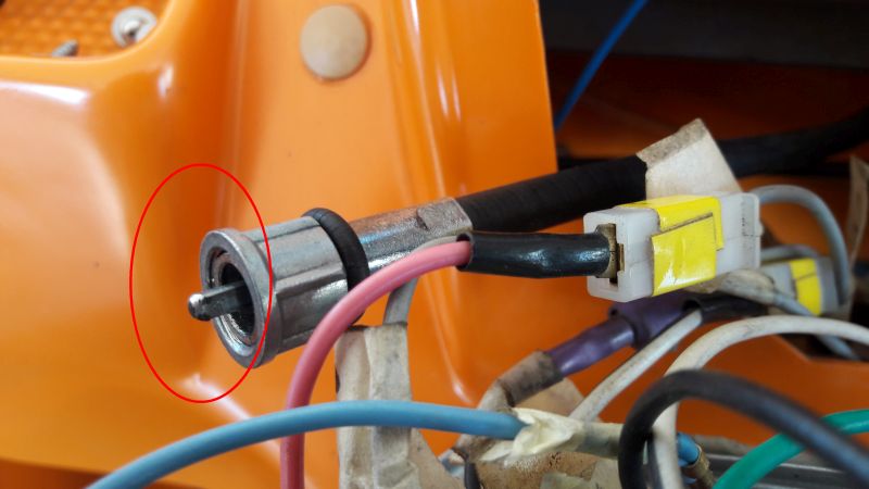

J'ai reçu le cable compteur hier, je me suis donc décidé à faire un peu de mécanique ce matin. :mrgreen:

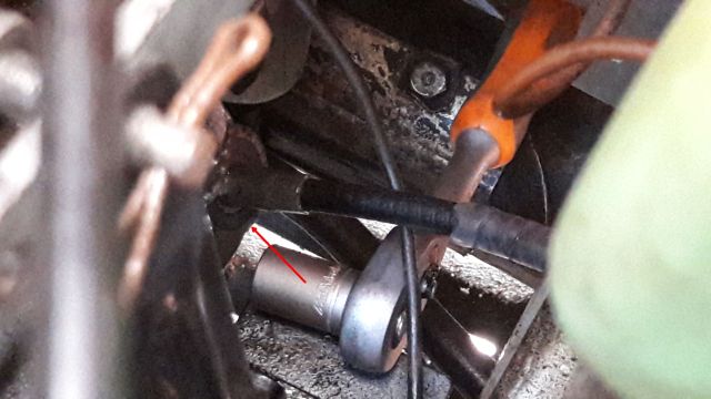

J'ai été incapable de déloger cet écrou de 12 qui de par son inclinaison et le minimum d'espace autour duquel il est logé ne m'a pas permis de travailler avec la force nécessaire pour le desserrer avec clé à pipe ou clé plate.
J'ai tenté de l'attaquer sur le coté , par le devant en démontant les conduite de chauffage mais en vain :?
Par le dessous le plat du chassis et le pot sous boite en interdisent l’accès :cry:
Un astuce peut-être ?

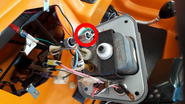

Du coup j'ai débranché le cable côté compteur en pensant pouvoir retirer la section cassé côté compteur et rien n'est venu apparemment le cable est en entier dans sa gaines.
En observant l’extrémité du cable qui vient se loger dans le compteur tout semble normal au prima-bord.
Si ce n'est que la partie qui dépasse est plus courte que le cable que j'ai acheté d'occase.
Cordialement,
Franck

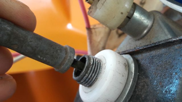

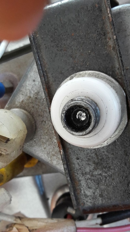

Puis en regardant d'un peu plus près le compteur on s’aperçoit que le trous est bouché on ne peut pas y rentrer la nouveau cable "d'occasion"
Cependant ce qui reste curieux, c'est que l’extrémité de l'ancien cable celui qui est incriminé reste chanfreinée ?
Quoi qu'il en soit le trou coté compteur est bel et bien bouché puisqu'il est impossible d'y loger l’extrémité du nouveau cable (d'occasion)
Donc mes questions :
L’extrémité du cable est elle bien rompue dans le compteur ?
Si oui comment la délogée ?
Et enfin comment desserrer cet écrou de 12 coté boite :)
Merci à vous :)
