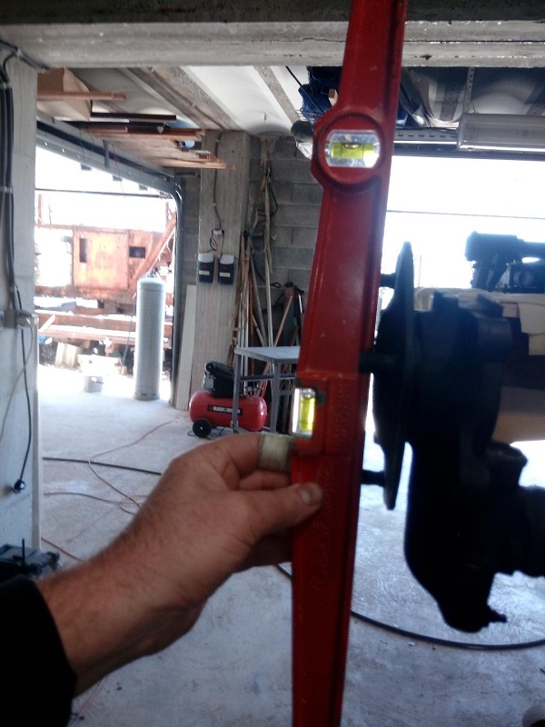

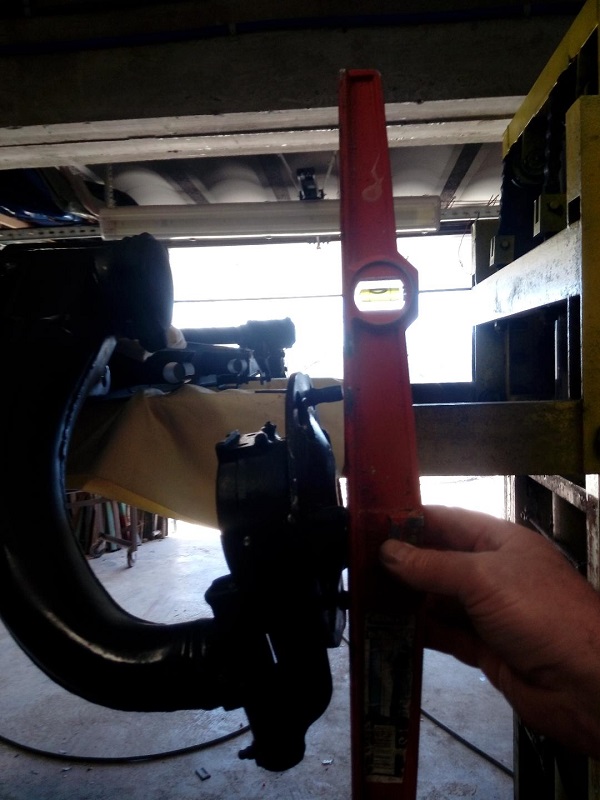

Bonjour j ai un problèmes avec mes bras avant
sur la photo le bras avant gauche que j ai changé il est d'occasion j ai changé le pivot a la presse le truc sur celui la il haut du moyeu rentre pas mal voir photo.
celui de l avant droit d’origine j ai changé le pivot a coup de massette eil est d'aplomb voir photo
lequel a un défaut? merci

ben tu as plus qu'a prendre des cotes ! voir si bras plier ou tube d'essieux ?

Merci du conseil mais j ai pas tout compris désoler
en gros je remonte les roues je mets les roues a 207 mm du sol et je contrôle que la roue soit incliné sur le haut de 45° si j ai bien compris?
sa voudrais dire que mon bras de droite qui est d'aplomb est mort?
