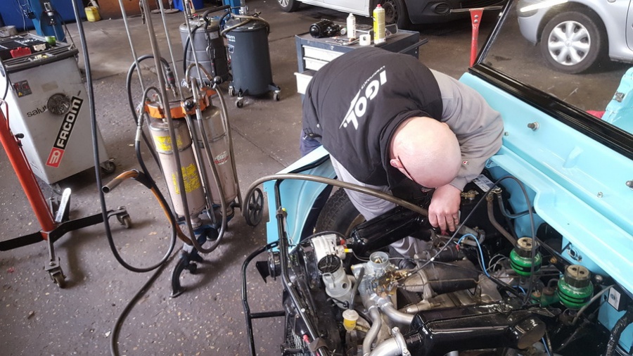

Voilà moteur a l arrêt depuis 1992 a démarrer et tourne comme une horloge

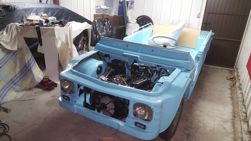

Bonjour auriez vous une astuce pour le branchement câble compteur merci

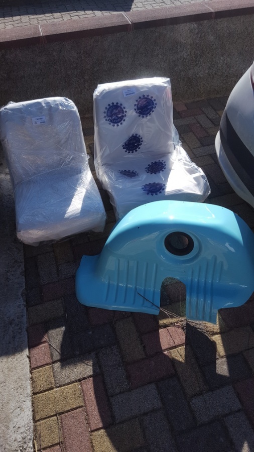

Le lapin est passé sièges blanc polaire montage passage de roue et face avant

Harley67 a écrit :Bonjour auriez vous une astuce pour le branchement câble compteur merci
le câble rentre verticalement dans la BV à l'arrière. Il est retenu en place par une vis assez longue qui est placée horizontalement sur le côté gauche (la tête du câble a une forme de diabolo et la vis passe dans la partie étroite de celui-ci).
De mémoire, il ne faut pas enfoncer le câble "à donf".... sinon la vis ne passe pas :?

Ok merci pour ta réponse
