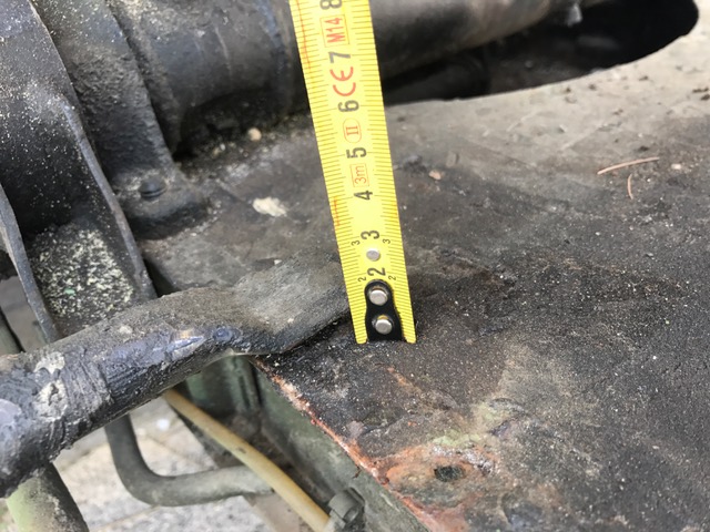

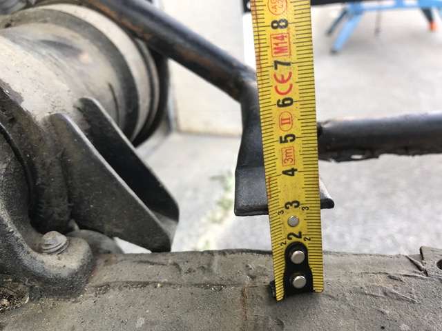

j'ai une méhari de 1974 pour laquelle j'essaie de changer la carrosserie, j'en suis à la remise en état des tubulures.
j'ai toutefois un dilemme : la tubulure avant pose sur le chassis côté gauche par l'intermédiaire d'une patte vers l'intérieur (cf photo),
par contre côté droit il y un écart de presque 3 cm (cf autre photo).
Comme j'aime la symétrie, je me doute qu'il y un côté à corriger, mais lequel ?
merci pour votre aide
Samuel

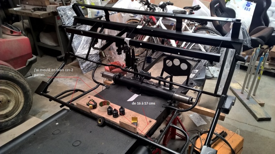

J'ai l'air de voir que tu as le tube qui touche contre le bras de suspension c'est peut être pour cela qu'ils ont remonté la patte.
Regarde ta cote du tube ar si elle est bien de 16 à 17 cms par rapport au trou de 7,moi j'ai 16.5 et j'ai collé des patins en caoutchouc sous les pattes et j'ai aussi un décalage de 5 mm entre le droit et le gauche.

merci pour vos réponses,
je vais donc démonter la nouvelle bassine et ajuster la tubulure pour que les pattes s'approchent du châssis
c'est ce que conseille aussi le MC Cassis

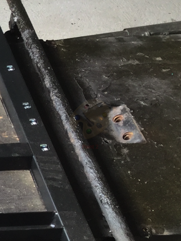

bonjour,
quelqu'un sait-il à quoi servent les 2 trous avec inserts ?
pas de percement correspondant sur la bassine
merci
Samuel

Ça concerne les 2CV. :wink:
Messages : 1453
Re: tubulure avant sur châssis
Ces deux inserts servent principalement pour 2CV DYANe, et servent à fixer les attaches des ceintures de sécurité.
Je pense que pour les méhari ils doivent avoir la même utilité?
Perso, je les ai utilisé mais pour installer des ceintures ventrales.
Le plus dur est de percer la bassine à l'endroit adéquat.

ok merci pour l'info.
je ne vais par percer la bassine pour l'instant, si je mets des ceintures, je les fixerai ailleurs
Samuel
Je crois que si on ajoute des ceintures, c'est là qu'il faut les ancrer ou ne pas en mettre.
