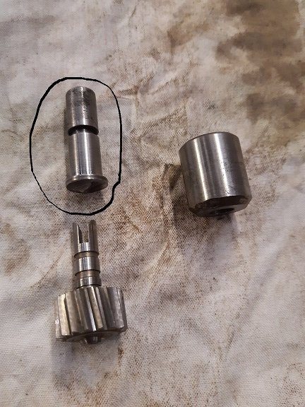

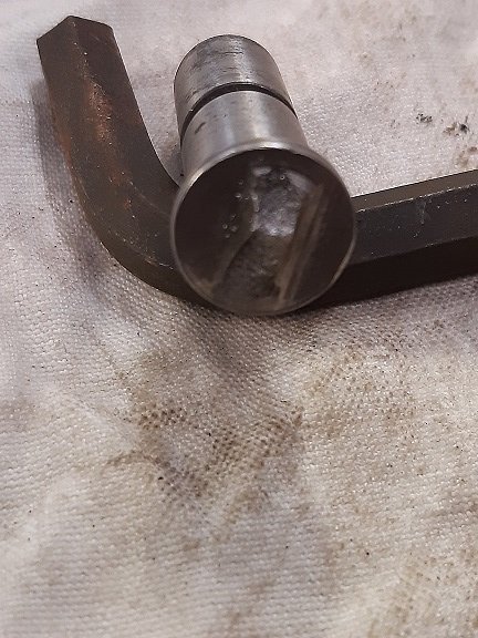

Il s'agissait donc d'une sorte de restauration totale durant laquelle je n'avais pas oublié le blocage du différentiel, et voici donc la cause du phénomène : le doigt de commande de blocage était cassé... (image 1 et 2) Il a suffit d'un morceau d'acier "stub" d'un bon tourneur et l'affaire était faite... A présent tout est rentré dans l'ordre et le différentiel se bloque bien.
Reste à savoir comment ce doigt de commande s'est cassé. Et là je me perds en conjonctures : prêt à un ami, mauvaise manœuvre ? En tous cas le doigt de commande est fragile, sans doute étudié pour protéger le précieux différentiel. :mrgreen:
