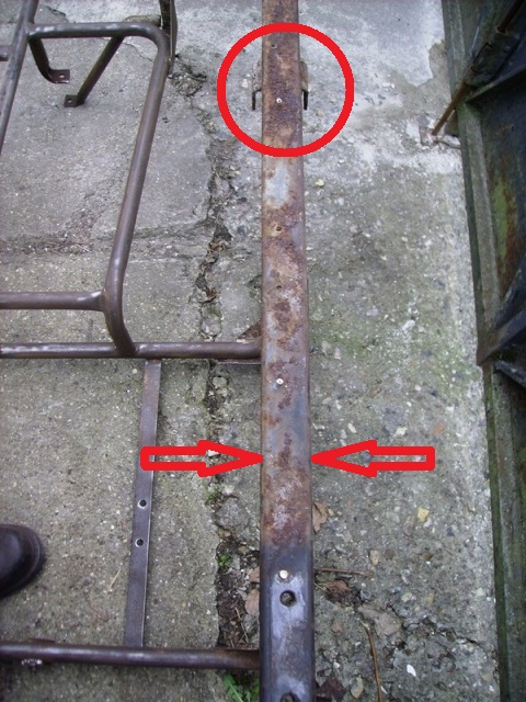

J'entame demain la mise en fabrication intégrale des tubulures.
J'ai étudié de très près les plans trouvés ici et là, notamment ceux de "Spidey"... J'ai parcouru de nombreux posts. Il me semble que j'ai à peu près toutes les infos, toutes les cotes nécessaires.
A peu près, dis-je, car il m'en manque 2.... et même Spidey, que j'ai interrogé séparément, avoue ne pas/plus avoir l'info...
Pourtant, cela me semble presque facile, mais je n'ai pas de modèle auquel me référer.
Cf. la photo ci-dessous et les marques en rouge :
1/ quelles sont les épaisseur, largeurs et hauteur de la lisse haute ; il s'agit bien d'un U inversé, exact ?
2/ quel est le déport des pattes (cerclées de rouge) par rapport à cette lisse ? (ces pattes, selon Spidey, font 50mm de large, ce qui me laisserait penser que la lisse évoquée à la question ci-dessus serait en 40..)
Merci de votre retour,
Guillaume46

Sur mon tubulaire AM83 :
1 - U inversé 41.5 x 22mm (cotes extérieures) épaisseur 2mm
2 - 60 x 30mm (cotes extérieures) épaisseur 3mm centré sur le profil en U inversé

Hummmmm 41,2 mm, ce n'est pas une cote commerciale, ça....
Et donc non déport, si j'en crois ta réponse.
Comment dit-on, déjà ? Ah oui, la Méhari est une voiture approximative ! ???
Merci encore.

D'après leur forme, ces profilés étaient faits dans de la tôle pliée, ce qui explique les cotes bizarres.

C'est 40 mm et basta.
J'ai refait au moins 3 tubulaires en utilisant des fournitures existantes dans le commerce. Et jamais je ne me suis posé des questions d'horlogerie suisse.
MP pour Guillaume.
Luc L

J'ai refait des profilés de cotes identiques car je ne remplaçais qu'une partie du U.
Rien à voir avec l'horlogerie suisse !

Va pour 40mm !
Emballé c'est pesé. Affaire réglée.
Merci beaucoup.

Cela étant, comme je l'écris au début de mon post, je connais bien sûr tous les travaux tubulaires de Spidey et j'ai imprimé, étudié et décortiqué ce plan à plusieurs reprises. Mais, sauf erreur, la cote que je cherche n'y figure pas.
J'ai donc topé pour 40 mm !
Merci encore,
