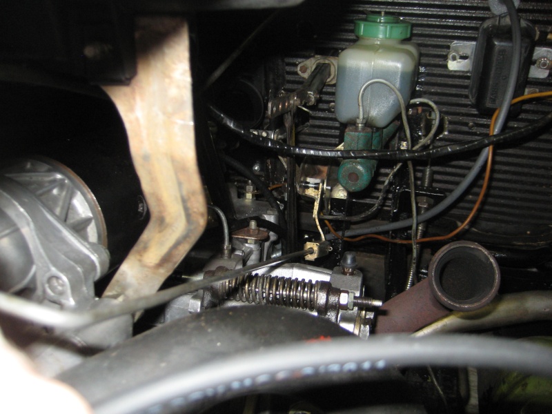

- je remonte la mémé avec moteur dyane 6, carbu double corps, il y avait donc un "basculeur" entre la tige de la pédale et la tige carbu, je ne sais pas commnt fixer cette platine, donc pouvez vous m'aider svp? (photos, idée lumineuse..)

Je ne vois pas quelle est cette pièce, mais il me semblerai qu'elle se fixe sur la cloche de la boîte de vitesse (au vu de la griffe sur la photo).
Pourtant sur le double corps, les commandes sont par câble ???

c'est un inverseur de dyane il ce fixe sur un écrou du maitre cylindre je pose le meme sur la mienne en ce moment il me manque le caoutchouc de bas de pédale et remettre le moteur en marche pour testé si mon montage est bon.

chris 82 a écrit :c'est un inverseur de dyane il ce fixe sur un écrou du maitre cylindre je pose le meme sur la mienne en ce moment il me manque le caoutchouc de bas de pédale et remettre le moteur en marche pour testé si mon montage est bon.
En fait, sur la dyane il me semble qu'il n'est pas fixé en utilisant un écrou du MC, je penseque c'est à nous de faire l'adapation qui va bien. J'attends de voir ton résultat (photos bienvenues..)

Si moi je l'ai démonté sur une épave chez un copain il été fixé sur le MC je vais faire des photo du montage. j'ai coupé la longue tige c'est la seule modif que j'ai fait pour l'instant.

Bonsoir d'abord pour répondre à sergiou ma méhari est de 74 je l'ai acheté en juin dernier et en 38 ans elle a subit quelques modifs dont l'installation d'un moteur boite des années fin 80 donc double carbu frein à disque et pédale suspendu. perso je préfère la pédale au planché donc je fait la modif. par contre elle est verte d'origine pas couleur pharmacie :mrgreen:
pour les photos:
[url=http://www.servimg.com/image_preview.php?i=7&u=16250186][/url]
[url=http://www.servimg.com/image_preview.php?i=8&u=16250186][/url]

Merci Chris, moi c'est tambour donc bordel avec le frein à main qui tape ds le basculeur.
