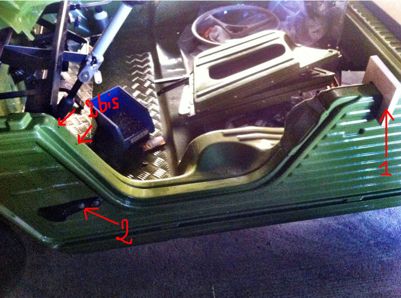

On positionne correctement le coté ABS sur la bassine mais de façon provisoire. Dans mon cas, j’ai utilisé les gabarit de montage (1) pour le faire tenir. On met en place de façon toujours provisoire la charnière basse sur le coté (2). On peut donc à ce moment là positionner correctement la porte et la charnière haute et marquer les points de perçage (2 bis).
step1.jpg Enlever la charnière haute et percer les deux trous à travers le coté et la bassine.

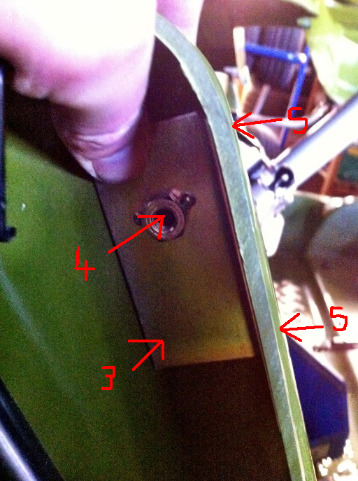

« Décoller » le coté du flanc suffisamment pour pouvoir mettre en place le renfort (3). Marquer le perçage de la vis poêlier (4) et du renfort suivant les deux trous percés à l’étape précédente (5).

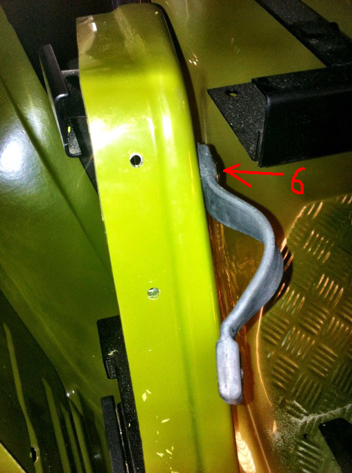

Percer la bassine d’abord et le renfort ensuite. Mettre la vis poêlier en place (avec l’arrêtoir 6) et serrer.
Mettre en place le coté en ABS et mettre les deux rivets qui vont tenir la charnière supérieure, le coté, la bassine et le renfort.

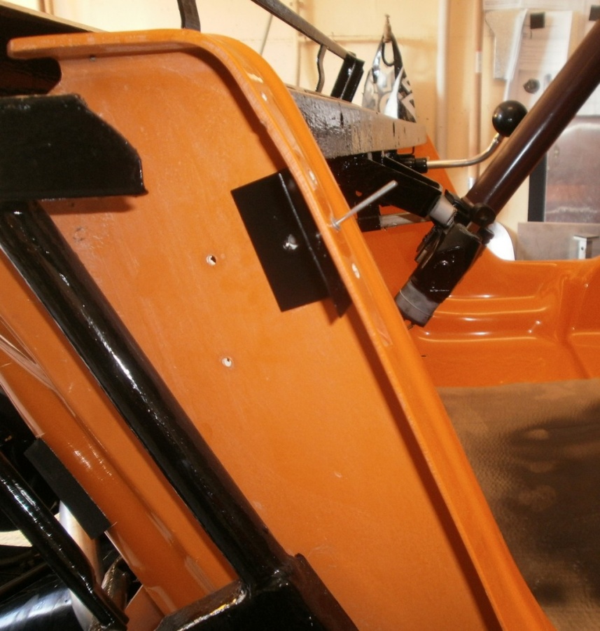

Bon je vais peut être dire une connerie
mais il me semble que d'origine il y a un petit de 3 qui tient juste cette equerre
et ce rivet est monté sur la bassine (ce retrouve donc en dessous du flanc)
Reste à confirmer ... :oops:
Re: Montage charnière haute de porte, astuce ?
Ah oui cela rendrait aussi le montage plus facile ! :mrgreen:
