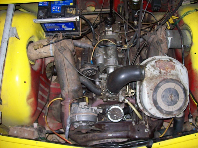

J'arrive sans doute apr?s la bataille ... (j'ai vu la vid?o du red?marrage!), mais en faisant des recherche sur autre chose, je suis tomb? sur un post de lix qui ? du faire la manip :
lix a écrit : Post? le: Ven Sep 18, 2009 9:14 Sujet du message:
"transformer une diane en mehari"
J'ai fait quelque photos de la m?hari
si vous voyez des choses alarmantes faut pas h?siter
Il faut reconnaitre que la position du carbu n'est pas tr?s orthodoxe, mais c'est ca ou le plastique ! (je ne suis pas tr?s plastique non plus)

D'ailleurs, dans ce montage, il n'y a plus le premier boitier filtre noir. Le second suffit-il a alimenter le double corps ? (peut ?tre m?me que cela offre moins de r?sistance).
Je suis particuli?rement interress? par ce montage car j'avais dans l'id?e de monter un double corps sur ma 76, mais l'aspect plastique me g?ne un peu.
Autre pb : comment passe le capot ?
ben justement le boitier tole nikel ! comme ?? reste "d'origine" ! mais comme j'ai garder la pedale d'accelerateur au plancher ! j'ai ?t? obliger de faire un inversseur ! pour la tige d'accelerateur !!
le boitier plastique touche et fait m?me remonter le capot !
j'ai commencer a adapter le gros boitier noir plastique ! j'ai supprim? une pate , couper un morceau de plastique , plier l'autre pour le rabaisser pour que cela ne touche plus !!
