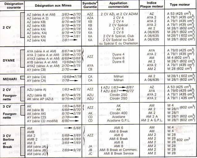

Une question pour les spécialistes du Forum:
Plaquette Moteur:
S.A.A. Citroën
AK 2
0505114424
Est-ce que çà peut-être le moteur d'origine?

Messages : 16614
Re: Un nouveau membre de Belgique (environs d'Anvers)
Oui! :wink:
