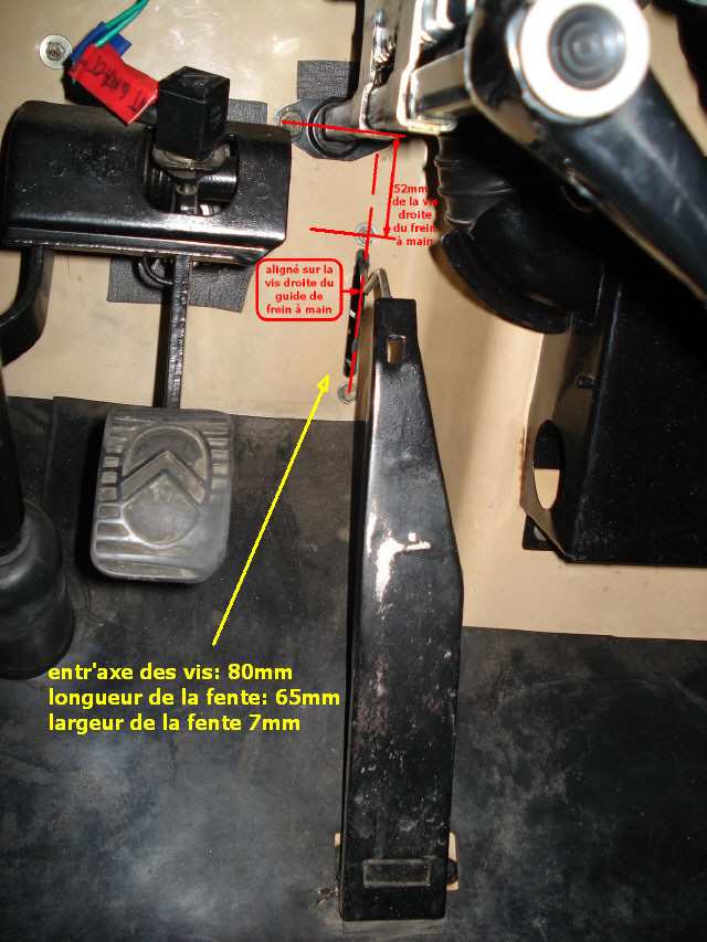

Quelqu'un aurait-il une photo de la position de la pédale d'accélérateur AM.
Mais également les cotes pour faire le passage de la tige de l'accélérateur.
Ayant récupéré une bassine, la fente n'est pas faîte et je n'ai pas envie de me rater.
Bonne soirée

Bonsoir Matthieu,
voilà :

Bonsoir
Merci pour la photo, y a tout.
Nickel
Matthieu

Je profite du post pour demander comment est fixée au sol cette pédale, qui était absente sur mes deux Méhari, j'en ai une neuve à présent et j'aimerais la monter, faut il prévoir quelque chose avant de poser la bassine ?

en bas, derrière la palette, il y a une petite pièce fixée à la bassine par trois petits boulons, dans laquelle vient se loger un petit "profilé" en caoutchouc qui sert d'articulation.
(voir en bas de la page 096 du catalogue MCC-2009)
Ce sera plus facile de monter cette petite pièce (1003245) avant de mettre la bassine en place !

Papy-Smuche-95 a écrit :en bas, derrière la palette, il y a une petite pièce fixée à la bassine par trois petits boulons, dans laquelle vient se loger un petit "profilé" en caoutchouc qui sert d'articulation.
Si je comprend bien l'articulation basse est fixée à la bassine pas au châssis, par ses trois points de fixations ?
Merci ;)
D'ailleurs si jamais tu as les côtes par rapport au tablier de la bassine histoire d'avoir le bon angle d'inclinaison de pédale ... :D

doum-doum a écrit : D'ailleurs si jamais tu as les cotes par rapport au tablier de la bassine histoire d'avoir le bon angle d'inclinaison de pédale ... :D
l'articulation se trouve (à 1 ou 2 mm près) à 4 centimètres au dessus de l'angle du plancher de la bassine,
soit (à 1 ou 2 mm près) à 250 mm de la vis inférieure de la fente de passage de la tige d'accélérateur.
C'est bon, je peux ranger mon mètre ? ... :wink:

quelle est la longeur de la p?dale?
Car il ?xisterait deux longeur 260mm et 290mm?? :roll:

260, c'est s?r. 290mm? je ne sais pas :oops:
