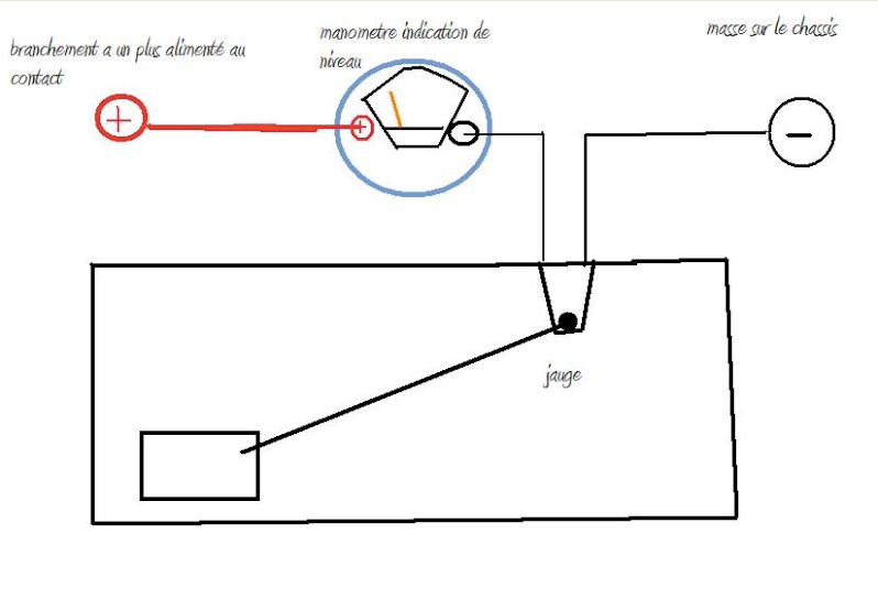

meme si c'est tard mais ca peut toujours servir a quelqu'un :D, moi meme étant entrain de m'occuper de ca.
Screen Shot 2021-07-27 at 5.03.42 PM.png (134.93 Kio) Vu 2153 fois
Re: test jauge a essence
Il manque la masse sur je compteur :!:
Regarde ici viewtopic.php?p=188760#p188760
