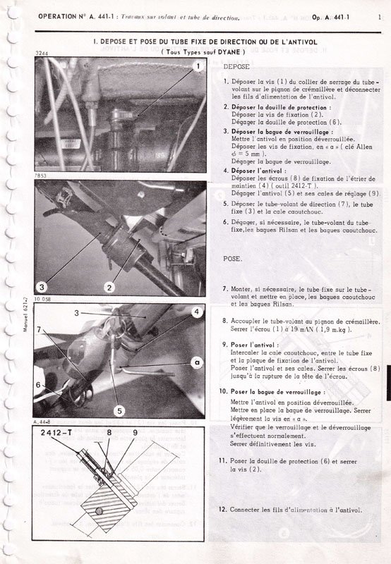

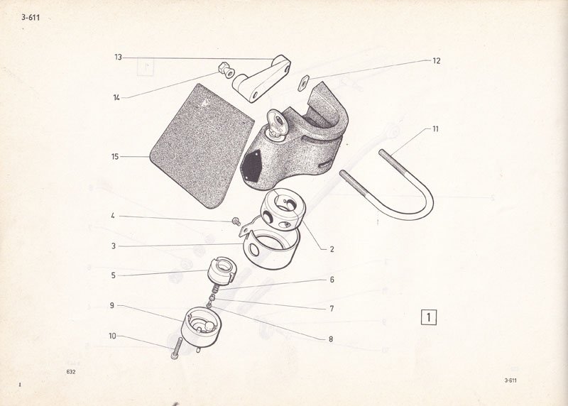

Papycitron16
Messages : 1509
Localisation : Finistère
Re: demontage neiman
Message par Papycitron16 »
Bonjour ,
Je ne comprends pas moi non plus car le démontage et remontage est assez simple . Je te mets deux PJ pour que tu comprennes .
Neiman image.jpg (68.39 Kio) Vu 4503 fois
Neiman Texte.jpg (137.44 Kio) Vu 4503 fois
Bon travail ,
PapyCit
Mention dans cet extrait de manuel d’un outil très rare pour dégager les vis autocassantes si j’ai bien compris.… rare car il a toutes les caractéristiques pour être perdu, séparé, très vite non identifié.
Jacques64100
Messages : 23
Enregistré le : jeu. 18 nov. 2021 15:28
Message par Jacques64100 »
Re bonjour Papycit
Je me suis trompé , il y a toujours le même problème .Comment mettre la bague (No 3 dans ton premier schéma) pour faire rentrer le neiman dans la colonne de direction. Je suppose qu’il faut démonter la colonne de direction?? Si c’est ça je ne sais pas faire….arfffff

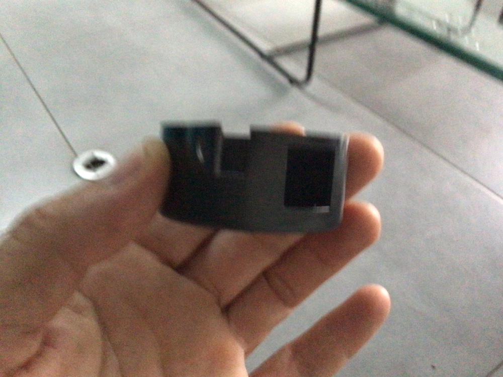

Jacques64100
Messages : 23
Voilà la pièce que je dois mettre dans la colonne de direction avec le neiman….comment faire …arfff…
