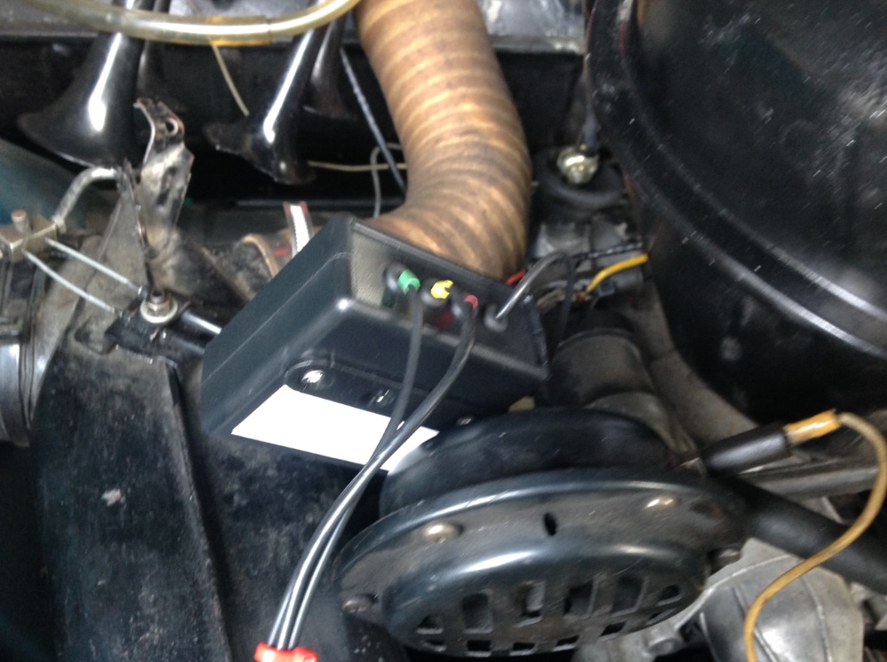

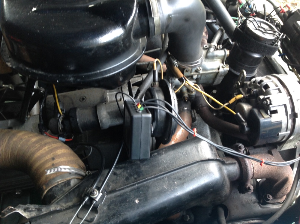

Bonsoir.Dernierent je suis allé à la bourse de Saumur et j'ai acheté un boîtier d'allumage électronique pour ma 2cv qui se monte sans enlever les rupteurs d'origine, seulement déconnecter le condensateur.Se monte très facilement et fonctionne très bien.L'etincelle ne se faisant plus sur les rupteurs,ceux ci ne s'usent plus et en cas de défaillance on reconnecte Le condensateur que l'on a laissé en place et on repart.Ce sont des jeunes qui ont monté leur boite sur Poitiers et qui fabriquent eux même leur produit et qui Le commercialise a 50 euros seulement.Ceci mérite d'être signalé et encouragé.A la commande, bien préciser le modèle de voiture surtout.Je joins photos et site web.A voir.salutations Daniel.

Ce genre de boitier nombreux sur le forum est le digne descendant du module "Cartier" fréquemment monté dans les années 70-80. C"est simplement un amplificateur d'allumage.
C'est bien mais rien avoir avec un vrai allumage électronique. En particulier la surchauffe de la bobine n'est pas corrigée avec ce système, ni l'avance dynamique.
Mais au moins du Made in France
