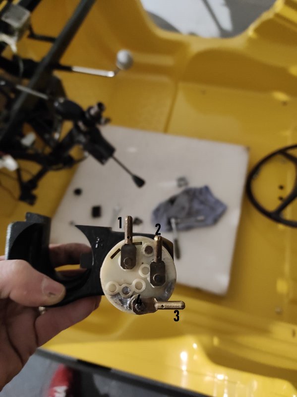

pas d'etincelles à la bougie....
je me pose des question sur le branchement au neiman...
il avait une sale gueule au démontage...
WhatsApp Image 2021-02-11 at 18.17.36.jpeg (58.53 Kio) Vu 3348 fois
WhatsApp Image 2021-02-11 at 18.17.43.jpeg (51.21 Kio) Vu 3348 fois

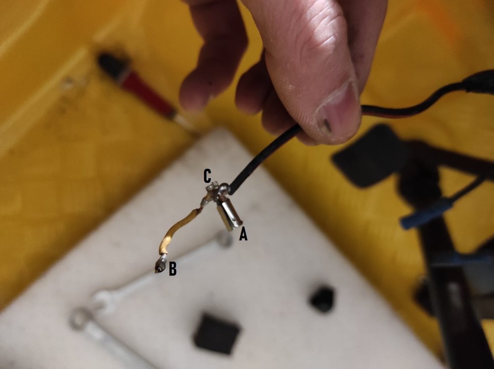

le truc bizarre etait sur la broche 3
j'avais le A sur la broche 3, le B était soudé sous le neiman sur le 4 et le C etait dessoudé, je l'ai ressoudé sur le C
dans cette config, l'ampoule de démarrage s'allumait et en démarrant, le démarreur tournait mais pas d’étincelle à la bougie.
j'ai démonté, en essayant de faire toucher les fils là où ils étaient, plus de demarreur et etincelle/chataigne sur le B qaund je fait toucher le 4.... :oops:
je vois pas l'interet du fil C à B ????

je l'ai mis sur la photo, c'est là où est fixé la tige 3 du contacteur....

si vous pouviez me dire ce qui doit se brancher en 1, 2 et 3 sur ma photo, voir si j'ai pas merdé là dessus déja..
a la vu des photos sur le net je dirais :
1. Démarreur
2. batterie
3. + contact
c'est bien çà ?
va me falloir retrouver mon multimètre moi.... :mrgreen:
si je teste et que j'inverse des fils je risque quoi ? juste que çà marche pas ou je flingue un truc ?

bon, avec le schéma, j'ai identifié les 3 cables au multimètre, le + contact, le + batterie et celui qui va au démarreur, c'est déjà çà !
je branche le contacteur selon schéma...
j'ai pas le voyant sonde d'huile qui s'allume, je lance, le démarreur fait tourner le moteur mais pas d’étincelle bougie
en testant d'autres configurations de branchement, j'arrive a avoir l'ampoule de sonde d'huile qui s'allume comme si je lançais le démarreur (mais bien sur le moteur tourne pas) mais jamais de voyant à la mise contact simple...
vu la gueule de mes fiches au contacteur, j'en ai commandé un, çà sera une base plus correcte. a suivre...

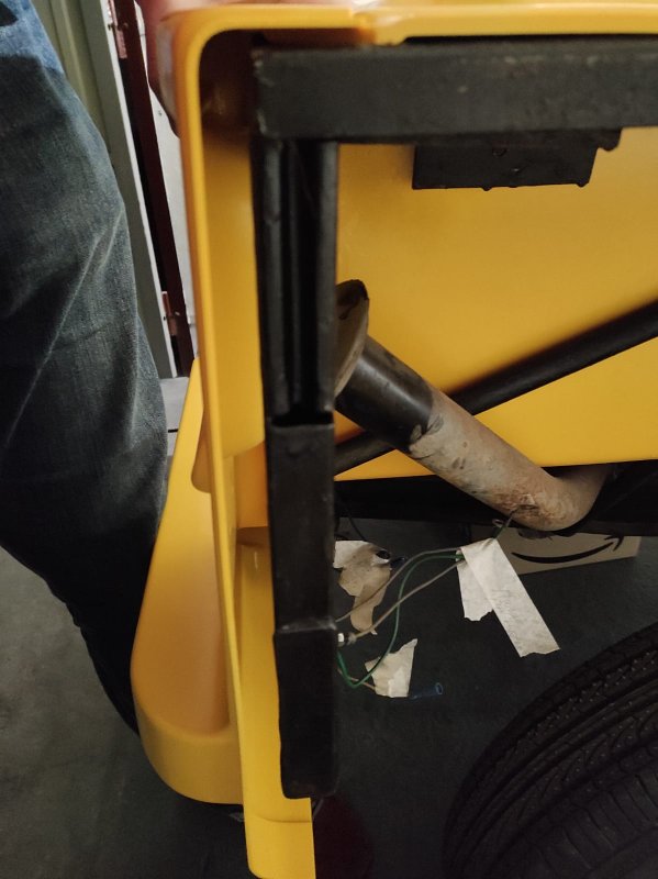

pour voir j'ai positionné mon panneau arrière....
WhatsApp Image 2021-02-17 at 10.55.11.jpeg (62.61 Kio) Vu 3245 fois
rassurez moi, le jeu a cet endroit est normal ? le panneau arrière est riveté sur le panneau latéral et ne doit pas se prendre sur le tubulaire ??
j'ai pris plein de photo au démontage mais pas assez visiblement :mrgreen:
