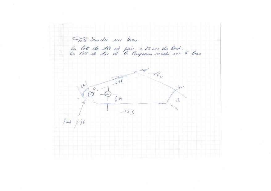

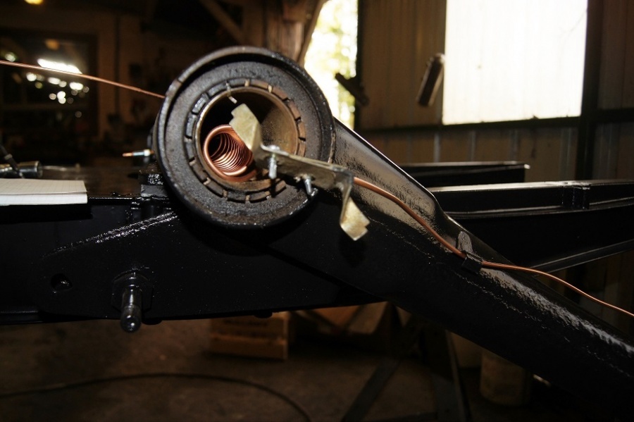

j ai fait une photo et un croquis je met les 2 si tu as besoin d autres cotes n hésite pas
pas évident sur le noir je l ai éclaircie mais !!!

sacrées différences de cotes j ai 110 quand tu as 85 et 153 quand tu as 170 c est peut être pour ça que ça touche mon axe de couteau est quasi dans l axe de l amortisseur

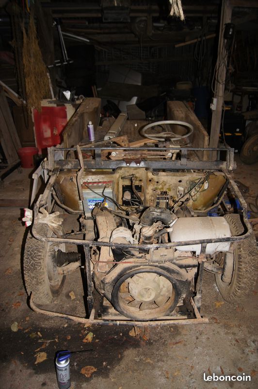

Jeff , connait tu la provenance de ton chassis anisi qre de tes bras AR ? :idea:
d' apres les photos que tu as postès le chassis proviens d'une camionette (pas mehari) et les bras AR me font penser a des bras acadiane , le tout sous reserve bien entendu
Re: méhari 1974
vue les renforts du chassis ! oui y'a les meme que sur l acadiane !
mais l'acadiane a 10 cm de plus entre les essieux ! donc en claire les roues ar dans la face ar et les feux !!!
donc je dirai un chassis d'aka 400 !!!

exact pour le châssis AK 400 mais essieux démontés sur méhari 1974

en regardant les photos depuis le debut du post , on aperçoit un moteur AMI 8 , un train avant avec des barres de direction autre que mehari , des gros pots de suspension (ce qui confirme le chassis AK 400 )
peux tu mesurer le diametre des fusèes AR ainsi que celui des axes d'amortisseurs , tout ceci pour faire avancer le schmilblic :idea: :idea:

diamètre fusée 35 axe amortisseur 12
pour le moteur en photo merci pour l info de l ami 8 j avais posté le n° de plaque sans réponse Ce n est ni un AK2 Ni un AM 2 juste des N°
je refais un A6 /635 pas de soucis pour le sans plomb
pour les pots oui AK 400 en attente de trouver
quel qu un a t il une idée sur la provenance du filtre a air je ne le retrouve pas en méhari

filtre a air AMI 8 ainsi que le caoutchouc qui entoure la buse autour du ventilateur , ce qui me fait dire que le moteur provient d'une ami 8
en plus il y a la prise d air forçè entre le ventilateur et le filtre a air ;
