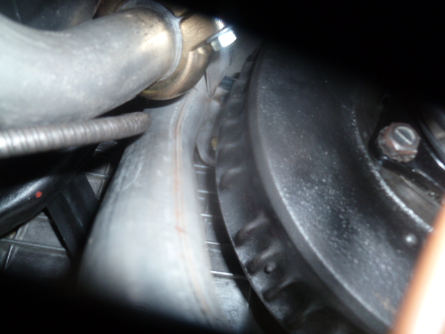

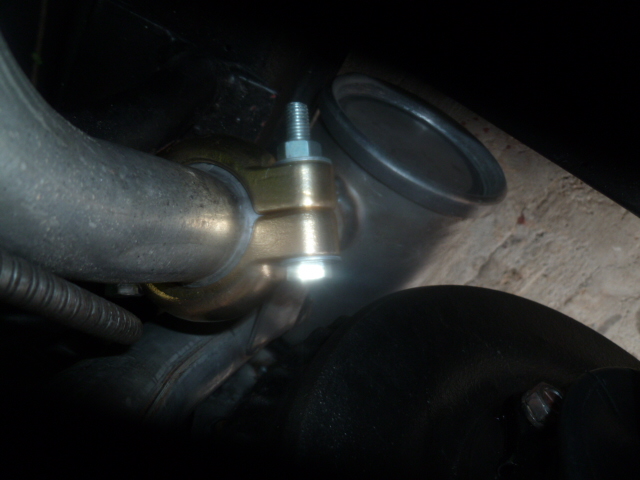

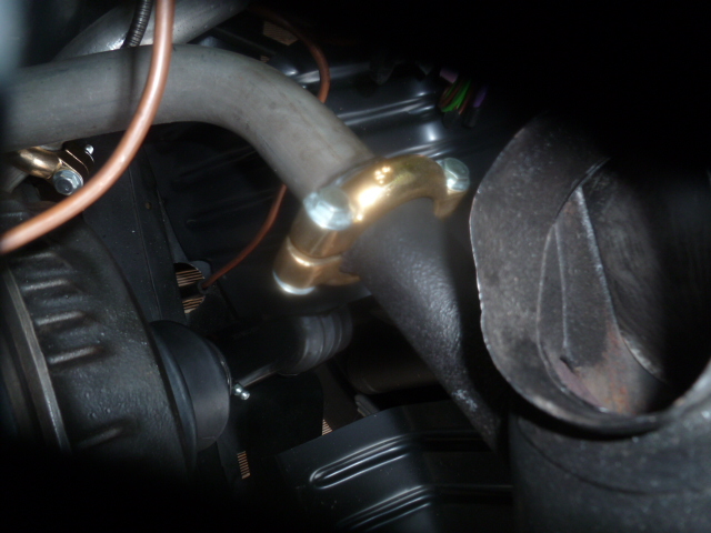

quelques nouvelles , mémé demarre au quart de tour et roule :D
fuite au niveau des colliers d echappement ,probleme résolu avec des colliers anti fuite de chez burton et impec ,plus une fuite et plus de vibrations du premier tube en sortie du pot :D

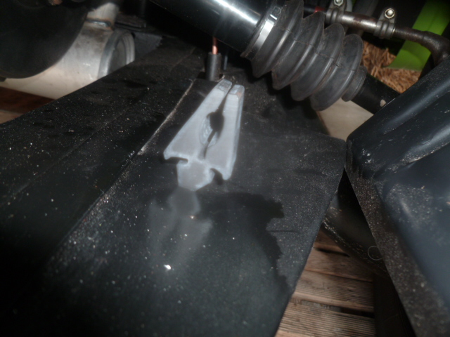

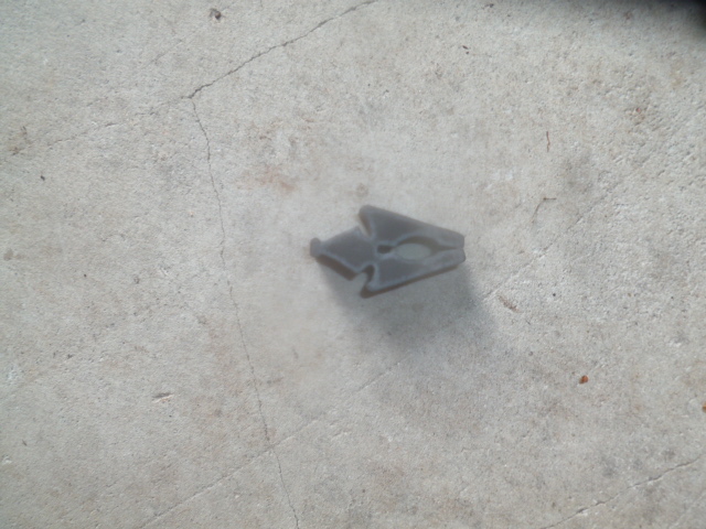

La question du jour
Comment mettre en place les caoutchoucs qui se fixe sur le châssis et qui tiennes les ailes avant dans le bas .
Il me semble d avoir déjà lu ça sur le forum , mais je m arrive pas à retrouver ( je dois pas mettre les bon mots clefs )
Merci pour vos réponses :D
Re: presentation de ma mehari en photo cyr71
tu parles du positionnement ou de la façon de les faire entrer dans leur logement ?

Message par cyr14 »
Oui de les faire rentrer dans leurs logements :D
Pas le choix, tu tires avec une pince et si tu veux te rassurer, tu utilises du savon pour diminuer l'effort sur le caoutchouc.
