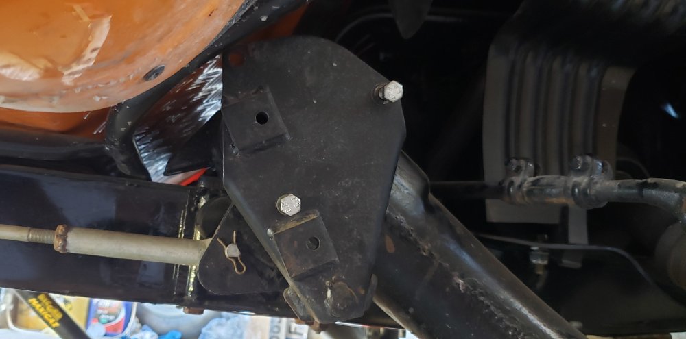

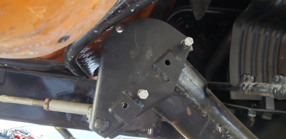

a l'origine les supports étaient comme cela, inclinés vers l'avant :
je dois donc si j'ai compris les mettre comme cela :

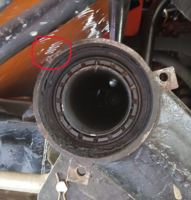

au passage, en démontant, je me suis aperçu qu'un des ergots est cassé :
merci de vos retours
Re: Diverses bizareries ...
Aïe l’oreille… ressouder qqch ou remplacer le bras :|

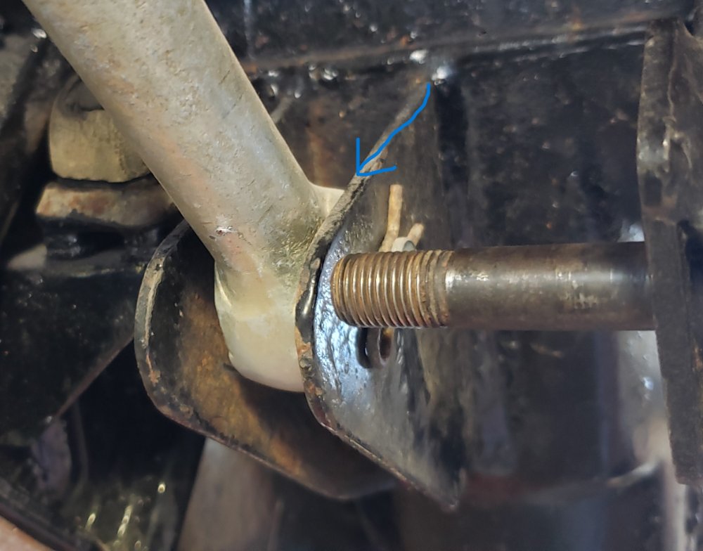

encore une question la tige du pot de suspension bouge beaucoup au niveau de la fixation :
est ce normal ça gigote dans tous les sens !!!
bonne journée
