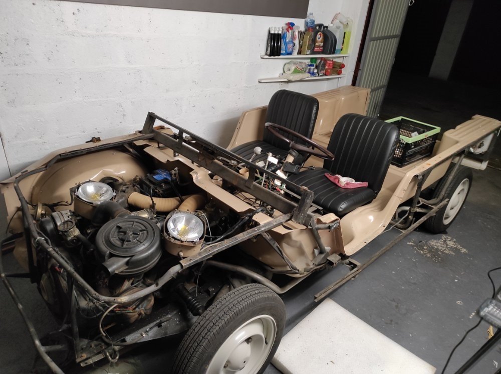

on en est là :
les fixations du cadre de siège vont me donner un peu de fil a retordre je pense... :cry:
et çà se confirme que la méhari a subie une restauration à la va vite...
aérateurs sans tube derrière, voltmètre non câblé, faisceau nouveau modèle (y'a 2-3 ampoules derrière le tdb) et surtout pare brise "fixé" direct sur le tubulaire :shock: .
comme çà j'ai pas eu la galère pour extraire le support de pare brise :P
Papycitron16
Messages : 1509
Localisation : Finistère
Re: OR_07 présentation
Message par Papycitron16 »
Bonjour ,
Renversant ...... :D Attache bien les sièges et ceintures :D Sinon belle voiture .
Amicalement ,
PapyCit
taze
Messages : 110
Localisation : OISE
Message par taze »
Oui et puis ça doit fatiguant de travailler les bras en l'air!
Sinon elle a l'air très saine. Un plaisir à démonter.
Comment as'tu fait pour la tenir au plafond ? je ne distingue pas les liens.
Pierrer
or_07
Messages : 166
Localisation : 92 et 23
Message par or_07 »
ah... encore ces histoires de sens de telephone... a l'endroit sur le PC, dans le sens originel sur l'hebergeur....
je l'ai fixé, j'ai secoué un peu, ce qui devait tomber est tombé, on vire çà :mrgreen:
Pour moi elle est posée au sol :lol: :lol: :lol:
