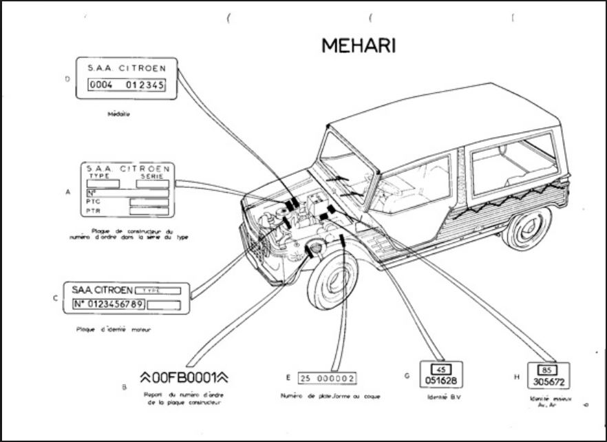

Où se trouve le N° de châssis ?
La petite plaque correspond à quoi ?

1973 de 03 CA 5001 à 04 CA 6000.
La plaque AK2, c'est le n° du moteur.:wink:
La petite: je ne sais pas. :(

La petite plaque ne pourrait pas être le N° de châssis ?

La plaque sur le châssis et la frappe à froid reprennent les n° de la CG. :wink:

Trouvé ça sur le net, la petite plaque en bas au milieu semble indiquer
un N° de plateforme ou coque, mais c'est écrit très petit. :?

La grande plaque est le N° moteur et la petite ressemble à celle qui indique N° de plateforme ou coque
le grave c'est que je n'ai pas d'autre plaque, ni D ni A, comment ça va se passer au CT ?

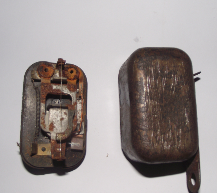

qu'est-ce que ce mécanisme dessous un + et un commun il est indiqué dessous : ne pas laisser tomber

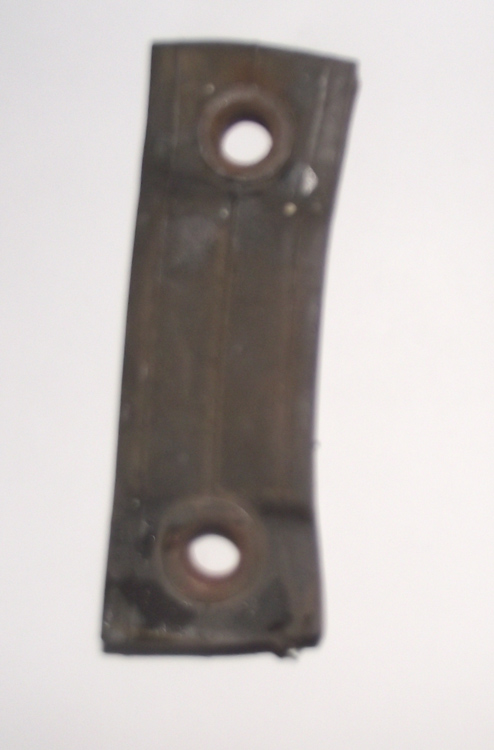

Où va cette pièce en caoutchouc elle mesure 90 mm par 30 mm et 8 mm d'épaisseur

la 1ère pièce m'a tout l'air d'être une centrale clignotante "thermique". le fil que l'on voit s' allonge en chauffant et coupe le courant, il refroidit et rétabli le contact ...etc. J'ai eu ça sur une 2CV en 6V. si on la fait fonctionner ouverte et que l'on souffle dessus, le clignotant accélère !!!! Et effectivement, c'est fragile d'où l'inscription :wink: :wink:
La 2ème pièce ??????
