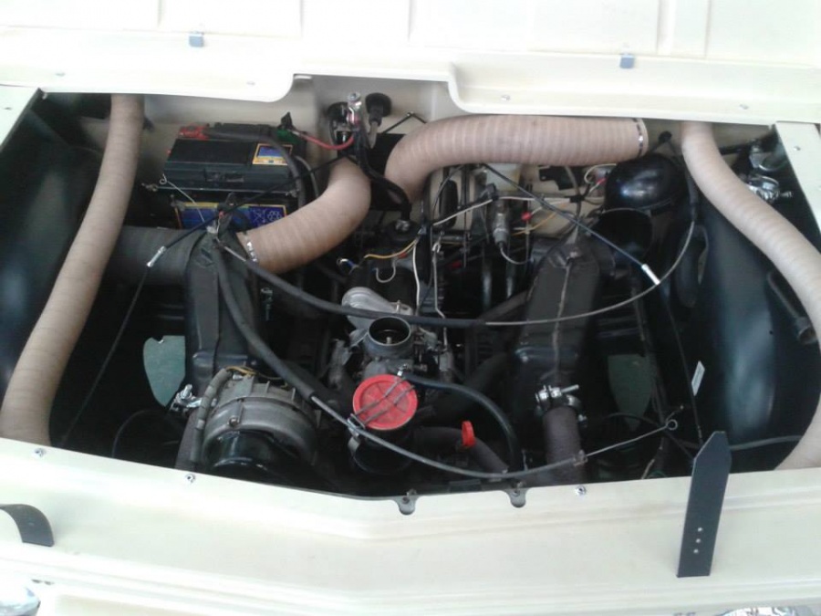

Mehari Potter a écrit :Il faut 4 colliers de 49mm de part et d'autre des échangeurs, et 1 collier
de 47mm pour la jonction bête à cornes/tube intermédiaire.
Après, tu n'es pas obligé de mettre ces colliers ! C'est juste plus "pratique" à monter à mon avis.
