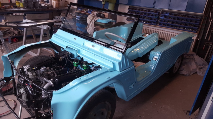

Hello je ne c pas cetais comme ça quand j ai acheter l1 Mehari Me suis jamais poser la question désolé

louloup38 a écrit :En regardant tes photos de plus près, je vois qu'il y a 2 bocaux (bocals?) de liquide de freins :?: :?: :?:
Peux tu en dire plus?
Sauf erreur de ma part, c'était sur les premières Méhari équipées de freins à disque en 1978.

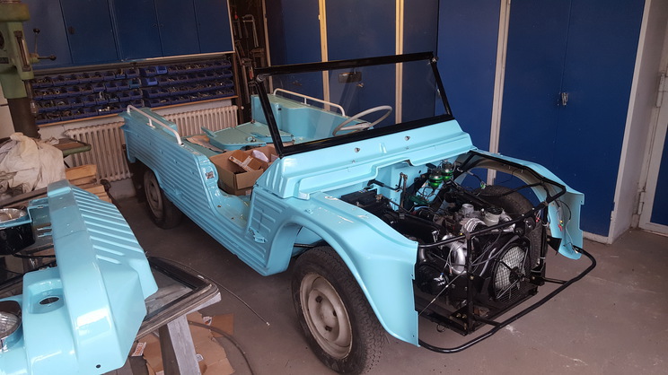

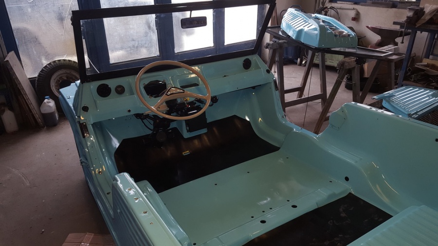

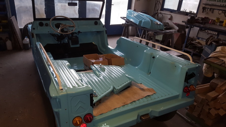

Hello petite avancer montage tableau de bord et part brise
