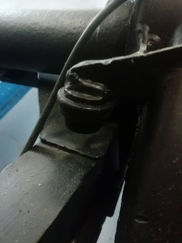

Si le diamètre est de 50 mm et la hauteur de 75 mm, le diamètre n'ayant pas été donné, ceci pourrait convenir

daniel31 a écrit : dim. 26 févr. 2023 18:33 Saurait tu où trouver ce caoutchouc ?
bien sur que je sais , oui , stp ,et merci !

J'ai acheté à cassis des butoirs de bras de suspension (Réf. 1006500). J'ai sorti le caoutchouc et je l'ai recollé sur la pate soudée sur le bras. Voir photo.
Bonne restauration

Moi je prendrais le caoutchouc d'une butée à visser...

Merci Luc et bubu 92/33, j'ai suivi vos conseils et je pense que c'est la bonne solution.
Sur le CT de cette méhari il est indiqué "PORTE-Fusées : Usure excessive du pivot et/ ou des bagues"
Que me conseillez vous ?

Pour un jeu aux pivots il faut le kit bague+pivot au minimum. (il existe aussi les rondelles de différentes épaisseurs, ainsi que le cache poussière ....) Attention on a vu des refabrications très décevantes (jeu important après montage) Prendre du sérieux comme Burton....
