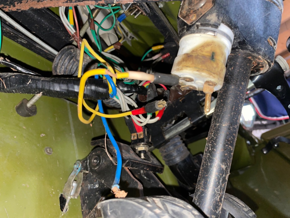

Voilà la photo de mon problème de neiman actuel. Deux fils jaunes, l’un avec une cosse noire, l’autre avec une cosse rouge, et un fil bleu. Le noir est encore branché, les deux autres sont tels que sur la photo, et une des cosses du neiman est sectionnée à ras. J’aurais tendance à brancher le bleu en bas (cosses intacte) et le rouge sur la cosse sectionnée. Quelqu’un peut-il me confirmer que c’est juste? Et puis-je envisager de souder le fil directement sur le « moignon » de la cosse sectionnée ?
Enfin excusez la naïveté de ma question, mais y a-t-il possibilité de démarrer la voiture en faisant se toucher tels ou tels fils ?
Merci d’avance pour vos réponses.

vu la couleur brulé du contacteur de neiman ? pas qu'il fonctionne encore ?
tu es bon a faire un démarrage au fil
Re: Nouveau méhariste
Il te faudra changer le contacteur .
La cosse gauche: arrivée du + direct
La cosse du milieu: vers le démarreur (cassée)
la cosse droite: sortie du + après contact.
Tu cherches avec une lampe témoin le + direct de la batterie sur un des 3 fils.
En tournant ta clé de contact, tu auras du + sur une des cosses. tu y branches un des 2 autres fils et 2 solutions:
. soit le contact se fait, soit c'est ton démarreur qui tourne. Tu ne crains rien à inverser les fils.
Pour démarrer sans le neiman, tu shuntes le fil + direct avec le + après contact. Et pour lancer le démarreur, tu touches le 3ème fil qui va au démarreur.

Question subsidiaire : ça se change un contacteur? Et si oui comment? Et ça s’achète où?
Merci mille fois
Pour changer le contacteur, il faut enlever le cerclage chromé sur le corps du neiman.
Pour remettre le neuf, ne pas forcer et enclencher la petite tige qui sort du neiman dans l’emplacement blanc du contacteur.
il faut tenir compte de l'emplacement en fonction de la position de la clé.
. Le mieux est de tourner à fond la partie blanche du contacteur (la mettre dans le fond en tournant dans le sens des aiguilles )
. avec la clé,la tourner et la tenir en position démarrage .
. Engager les 2 pièces l'une dans l'autre en contrôlant que la tige en croix du neiman rentre bien dans le contacteur.
. En tenant les deux parties, contrôler que la rotation de la clé se fait sans coincer et sans relâcher les deux pièces, remettre le clips.
Attention le contacteur a un sens . Les deux encoches noires qui rentrent sur le côté du neiman n'ont pas la même largeur et les cosses électriques sont dirigées vers l'avant comme sur la photo (cosses fragile, ne pas trop les triturer).
