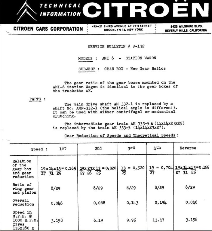

Je viens de tomber sur ce document, cela veut-il dire que je peut faire la modification inverse ?
modif ami6.JPG (104.97 Kio) Vu 1665 fois
Re: Boite de vitesse 4x4
Je doute que le module du pignon soit le même, il faut changer les 2 parties quand c’est comme ça.

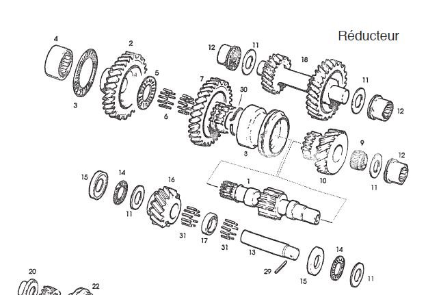

J'ai un roulement a changer mais je ne comprend pas ces différences de tarif :
https://www.123roulement.com/roulements ... -TV-XL-INA
https://www.mehariclub.com/fr/1013804-- ... -vitesses/
C'est la pièce n° 4 de cette image, je l'ai mesuré et je trouve 30x40x20 :
roulement a aiguille.JPG (53.25 Kio) Vu 1606 fois
Tarif piège à con classique genre réseau constructeur, si on ne sait pas que l’on peut se procurer la même marchandise ailleurs ou que l’on ne trouve pas, on se fait entuber mais comme il faut !

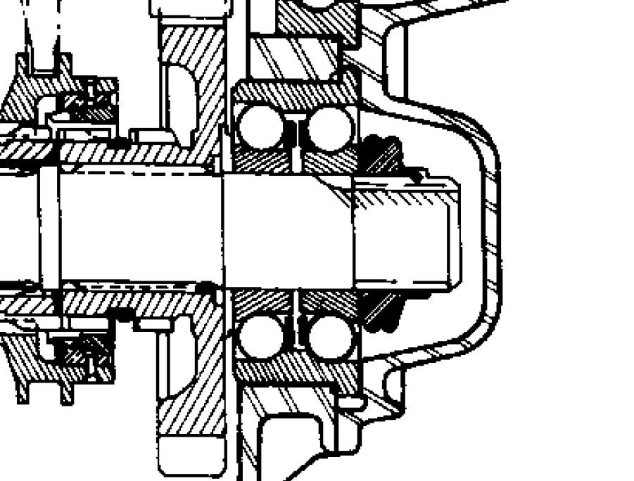

Je vais peut être poser une question idiote mais je ne comprends pas ce montage mécanique.
C'est une vue du roulement de l'arbre secondaire en cul de boite.
Pour moi si on serre l'écrou en bout d'arbre a 20 m.daN cela bloque le roulement, j'ai tout faut ?
roulement bizare.JPG (115.97 Kio) Vu 1460 fois
Si c'était un roulement conique peut être, mais la ton écrou tourne avec la partie intérieure du roulement ainsi que ton arbre, ça ne doit rien bloquer.
Ce n’est pas le dessin qui est inexact? Ça arrive :cry:
Non, pierre Rouanne a raison.
La bague interieure est fixée sur l'axe et serrée par un boulon et donc tourne avec cet axe.
La bague extrérieure est bloquée dans le carter afin de ne pas tourner et donc d'abimer le trou.
C'est comme cela que se monte un roulement à billes.
Bague intérieure tourne, bague extérieure fixe.
Oui ça ok. Mais donc c’est le serrage qui doit être maîtrisé.
Dans la RTA tu dois avoir le couple de serrage, assez modéré car en général l'écrou est freiné par déformation du bord applati dans la rainure du milieu de l'axe.
Enfin c'est ce que j'ai vu sur les roulements de cul de boite mais en 2*2, d'auilleurs visible sur le schéma mis en pièces jointes
daniel31
Messages : 56
Enregistré le : sam. 7 août 2021 19:17
Message par daniel31 »
Ce qui m'inquiète c'est que si les 2 bagues intérieures ne se touchent pas, en serrant cela vas serrer les billes entre les bagues intérieures et la bague extérieure et j'ai peur que ça coince.
C'est pour cela que je te dis de serrer au couple recommandé.
Ensuite, si tu regardes précisément le dessin, tu verras que le roulement a un épaulement du coté du cache roulement. En fait le cul de boite appuie sur cet épaulement et bloque le roulement sans forcer sur les billes.
Tout est "étudié pour"
