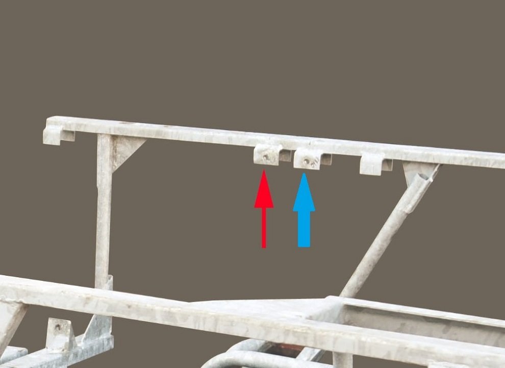

sur le tubulaire arriere d'origine , il y a deux possibilitè de fixation de roue de secours ,
donc si tu n'as pas perçè le bon trou,tu as ce decalage de hauteur
sur cette image , la patte filetè repèrè en ROUGE correspond a une "bassine" DEUX places
sur cette image , la patte filetè repèrè en BLEU correspond a une "bassine" QUATRE places
tubulaire gewinde.jpg (64.09 Kio) Vu 505 fois

là ça va être très compliqué ... il n'y a qu'une seule patte !!!!
du coup c'est mort :-(

je pense que les tubulures vendues actuellement , sont prevues pour
les versions de mehari , a 4 places ce qui doit etre ton cas ?

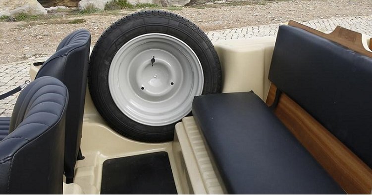

je joins une photo , pour rappel de la fixation :
roue de secours mehari.jpg (56.49 Kio) Vu 463 fois

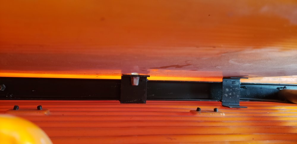

Oui c'est une 4 places sur la carte grise et la bassine est une 4 places.
Mais la position de l'écrou ne permet pas de fi et la roue avec la vis :|
