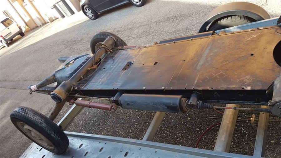

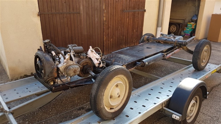

ça avance...

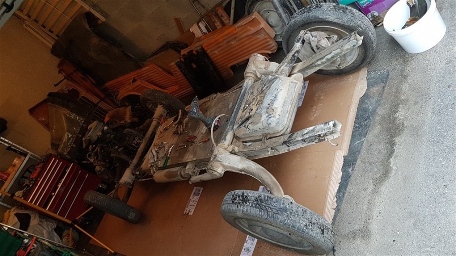

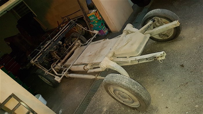

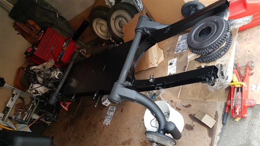

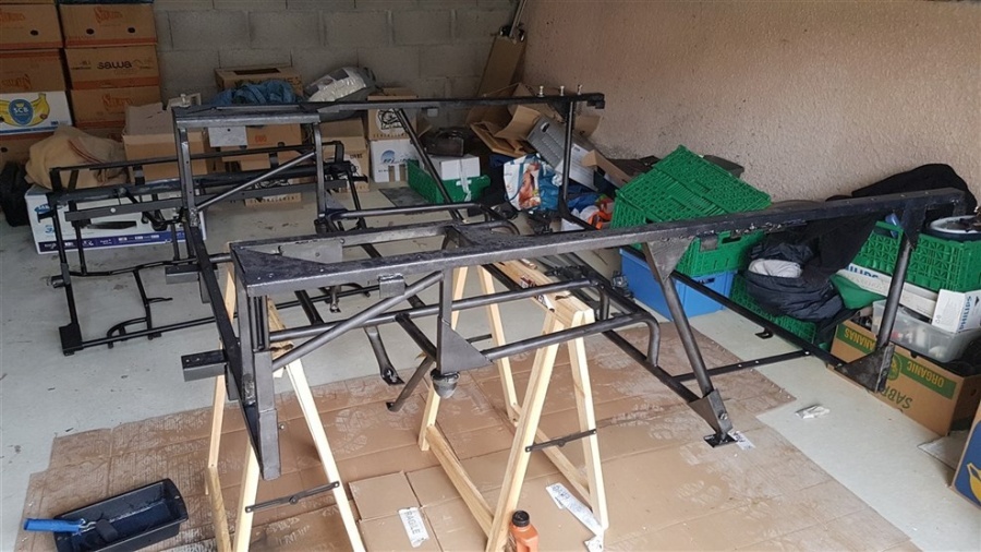

protection antirouille du cadre et peinture

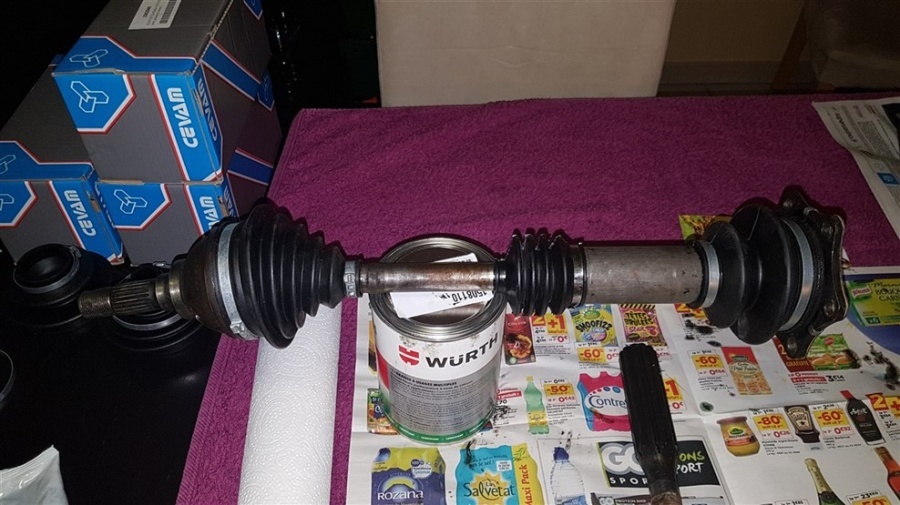

Graissage des cardans et changement des soufflets

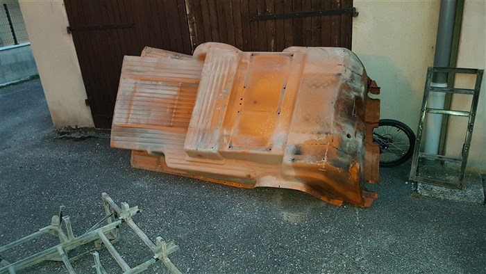

Peinture de la plateforme & co

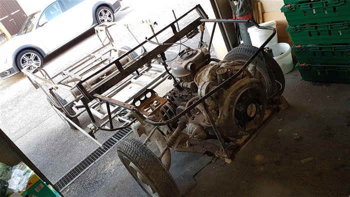

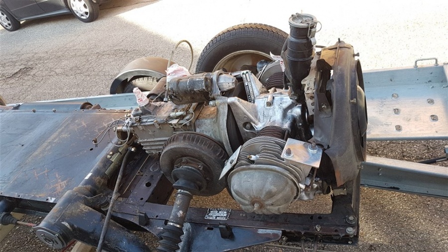

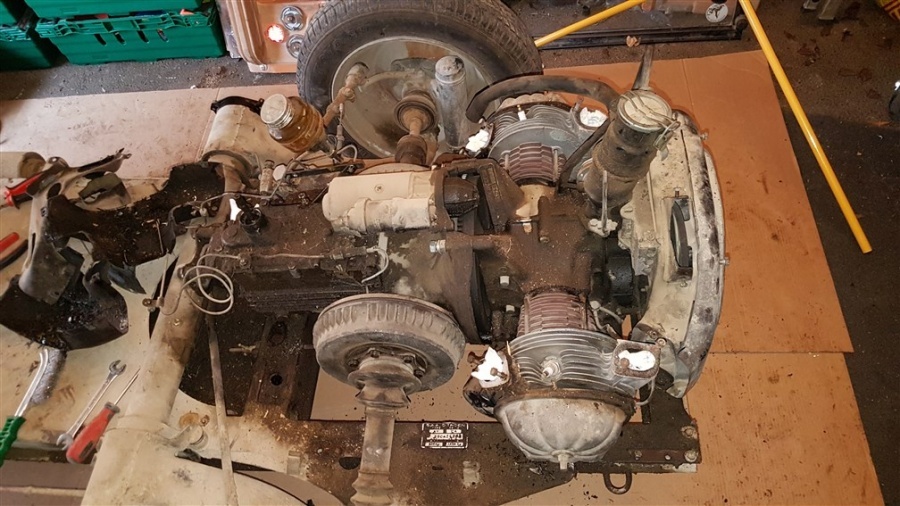

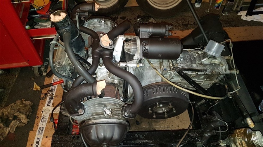

Remontage de qq pièces du moteur
Coté moteur, j'ai fait la vidange + filtre + mano pression huile + bougies.
Il me manque un joint pour faire la vidange de la boite.
Coté direction / amortisseurs :
j'attends les soufflets pour remonter les rotules de direction.
Le kit amortisseur AV acheté chez MCC ne convient pas sur mon modèle, tout comme les amortisseurs.
Je vais conserver ceux à friction à l'avant et mettre de l’hydraulique à l'AR.
Idem, j'attends aussi les soufflets et butées pour les pots de suspension pour les remonter.
Coté châssis :

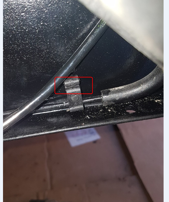

réservoir remonté, j'ai changé aussi le tuyau de carburant... par contre, comment l'insérer dans les crochets ??? il y a une technique ?

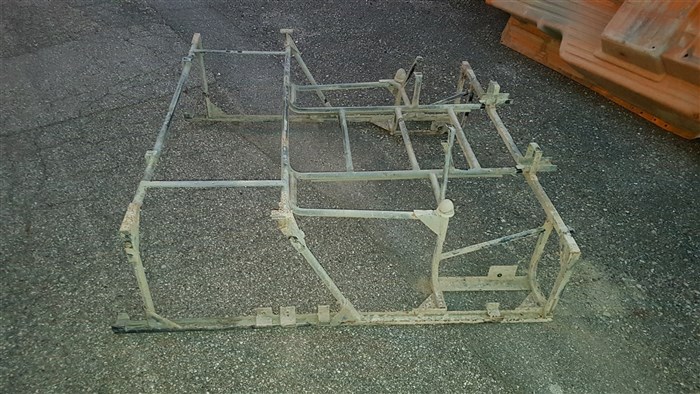

Ensuite, je commencerais le remontage des cadres, là je pense que je vais commencer à rigoler jaune, pour ne pas oublier de vis...
