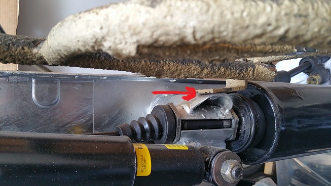

alors la 1 er question consiste a savoir s'il faut une cale entre la fixation de la tubulure et le châssis au niveau de la fixation sur le pot de suspension, car si l'angle de la barre qui vient se rattacher a celle de devant il y a un problème ou parce qu'il faut forcer pour les fixer ensemble

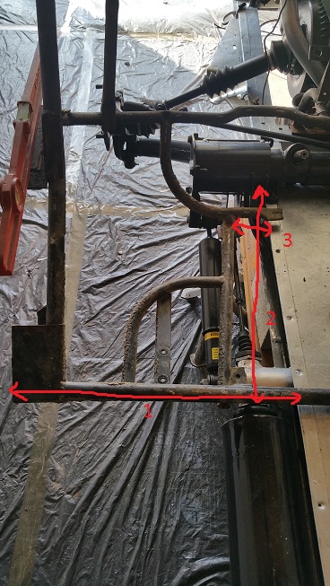

2 eme question savoir si les cote 1 soit 43.2 cm, cote 2 soit 45 cm et cote 3 soit 7.2 cm sont bonne je pris les même cote de chaque coté

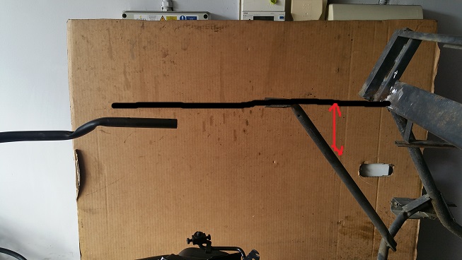

3eme question quel est l'angle de la barre qui vient se rattacher a la barre de devant car il faut environ 3 cm de décalage entre les barres

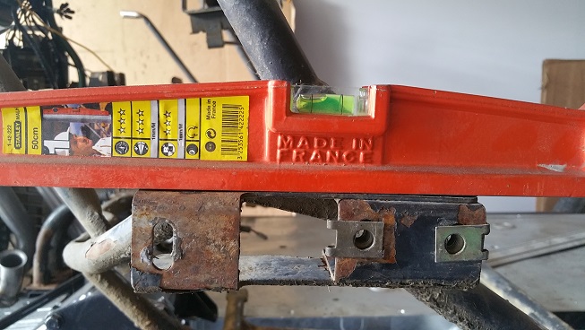

4 eme question est ce que la partie ou vient se fixer les portes doivent être de niveau

deja supprime les prises de niveau sur une mehari .
ensuite ton treilli a peut etre un peu plier en suivant ton ancien chassis ?
tu a reposer les cales sur la traverse de chassis ?
et aussi pour la liaison entre la partie face avant et treilli çà devrait rentrer dans l'ordre ! mais deja une mehari çà reste de l'a peut prêt
Re: présentation olivier78730
Pareil, il ne faut pas se formaliser pour quelques centimètres. Tu tires sur les barres pour que ça tombe en face des trous qui les relient et baste !
