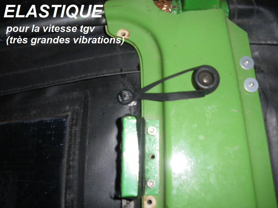

Dans la même veine, un bout de sandow avec une gaine silicone, un œillet dans la porte, un crochet en plastique trafiqué pour ne rien détériorer. C'est efficace et bien utile sur les bords de mer bien ventés .

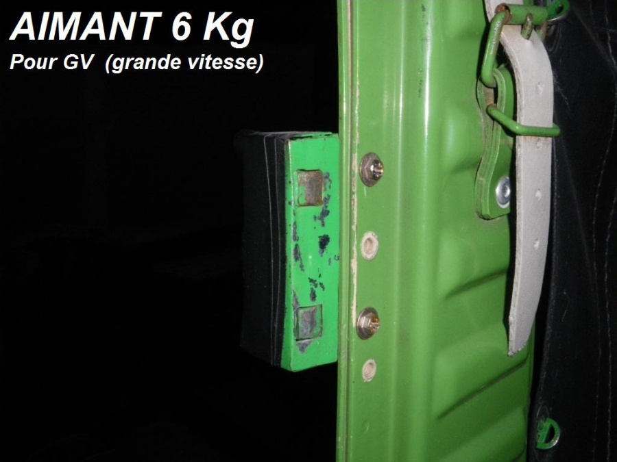

Je viens de peaufiner mes réglages d'aimants et je pense que maintenant ça va aller.
L'intérêt que je trouve aux aimants c'est qu'un peut ouvrir et fermer des deux côté sans s'en soucier !
Merci encore :wink:

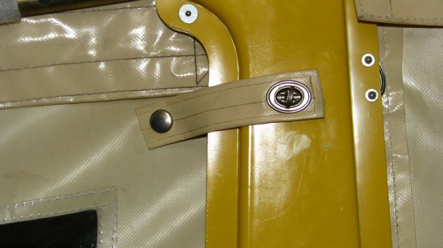

Salut,
moi j'avais ce système monté sur ma mémé quand je l'ai achetée....il est tout simple et génial à la fois. Même les enfants ont vite pigé comment ça marche.
Je pense que celà a dû être rajouté par le premier propriétaire. Je n'en ai jamais vu d'autre, sur une autre méhari.....
Ce système a le gros avantage d'être réglable (par le filetage) et de pouvoir règler la tension juste ce qu'il faut sur le haut de porte.
J'avais quand même rajouté un renfort, coté extérieur, sur la bâche, avant de riveter le crochet quand je l'ai remonté sur mes nouvelles bâches.
[url=http://www.noelshack.com/2014-17-1398541244-img-1223.jpg][/url]
[url=http://www.noelshack.com/2014-17-1398541267-img-1224.jpg][/url]
le renfort extérieur, pour éviter une déchirure:
[url=http://www.noelshack.com/2014-17-1398541286-img-1225.jpg][/url]
J'ai simplement toujours peur, en sortant de la voiture, que quelqu'un oublie de le décrocher et qu'il force l'ouverture et m'arrache tout !... :shock:

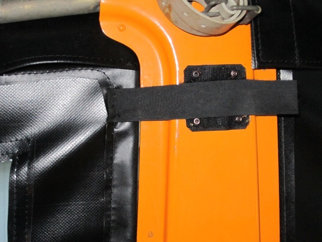

J'ai doublé les aimants avec un scratch.
Les aimants seuls, ça tient jusqu'à 90/100
Le scratch permet de renforcer en cas de bourrasques de vent ou quand on croise un camion.
Je ferai des photos dès que possible...

Toutes les solutions qui y sont proposées sont très intéressantes, certaines très faciles à mettre en oeuvre, mais une solution qui permet d’ouvrir les portes de l’intérieur comme de l’extérieur me parait à priori nécessaire.
La solution qui utilise les aimants répond donc à cette nécessité.
Les "nouveaux" aimants néodyme ultra puissants sont par ailleurs de plus en plus souvent souvent utilisés pour assurer la fermeture de boites, attaches, fixation d'objet, etc ...y compris dans le domaine sport et loisirs.

Pour mon compte j'ai mis des scratchs pour pouvoir ouvrir de l'extérieur :wink:
Re: Les hauts de porte qui baillent
On peut toujours ouvrir de l'extérieur en ouvrant la bâche latérale par les tourniquets. :wink:
