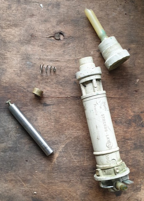

Hello les amis,
Ma pompe de lave glace a cassé dans sa partie inférieur ...
Vu comment l'ensemble est monté ceci est tout à fait recolable (j'ai lu ici qq part que c'était un corps en ABS)
Pompe lave glace origine cassée ....
Screen Shot 08-26-20 at 01.23 PM.PNG (829.23 Kio) Vu 1824 fois
Le hic c'est que j'ai eu les pièces dans les mains en la sortant du bocal.
Pourriez vous m'indiquer dans quel ordre et sens (pour le ressort) remettre tout ceci en place ?
J'ai fais plusieurs essais fonctionnels mais j'aimerais remonter le tout correctement.
Merci par avance pour votre aide
Ludo

Personne ne sait dans quel sens remonter le puzzle ?

Elle a gelé ?
Ça m’était arrivé, je l’avais retrouvé felée mais pas démontée, je l’ai recollé mais je n’ai hélas pas noté le sens des éléments mobiles.
Dans le même thème, une fiabilisation... Récemment j’ai trouvé une note technique de visa qui suggère de souder une diode 4N4004 ( ou plus) aux bornes de ce type de pompe à impulsion, ceci évitera les étincelles et le charbonnage des contacts du commodo.

Magicméhari a écrit : dim. 30 août 2020 16:32 Elle a gelé ?
Je ne sais pas, mais après 15 ans d'immobilisation, elle était recouverte d'une espèce de calcaire souple qui cachait cette fracture
