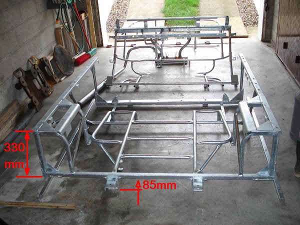

je viens de re-vérifier la cote C sur la voiture, et je confirme le relevé de Papix 67 :
j'ai 330mm de la surface supérieure du tubulaire à la surface inférieure
et 85mm de "réhausse" (et non 80, je m'étais fait pièger par la soudure), ce qui donne 415mm entre le dessus du tubulaire et le dessus du brancard de la plateforme.
ci-dessous : pour une meilleure visibilité :lol: (tubulaire galva provenance MCC)
