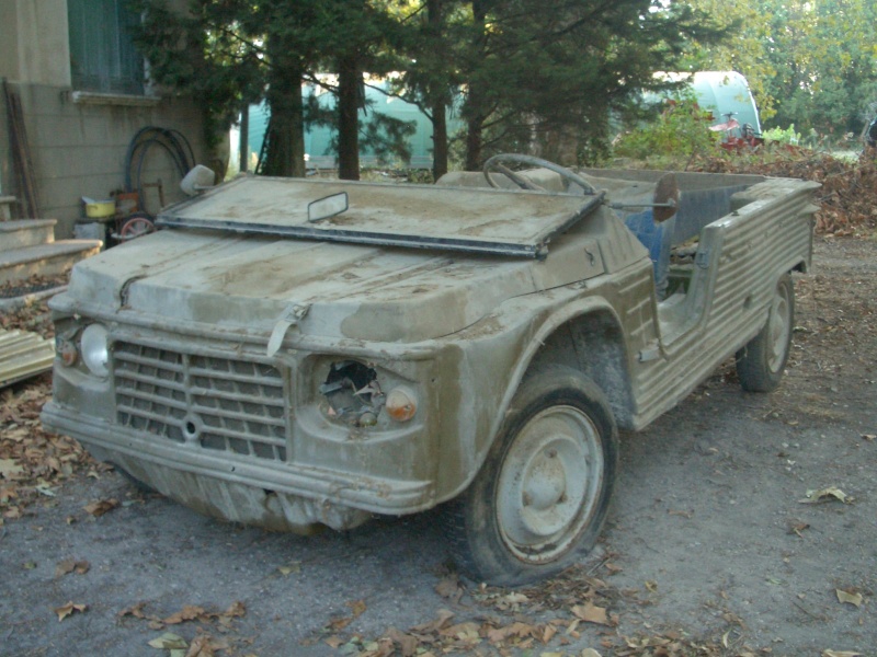

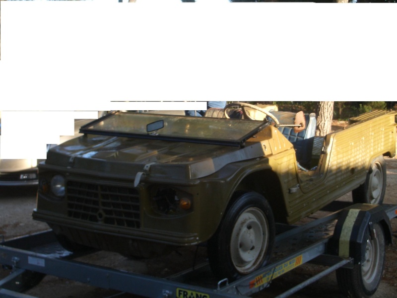

ça y est - je suis allé chercher la mehari ce week-end et elle dort maintenant à la maison.
ci-joint 2 photos: avant et après le karcher
la pédale de freins est archi-bloquée ainsi que la roue avant gauche (d'ailleurs cela a ete galère pour la monter surla remorque)
[url=http://www.servimg.com/image_preview.php?i=339&u=11786513][/url]
[url=http://www.servimg.com/image_preview.php?i=340&u=11786513][/url]
Après un bon karcher, inspection des dessous - il semble à première vue que la bête est bien conservée - les tubulures ne sont pas corrodées et le chassis non plus - je crois que j'en serai plus quand j'aurai enlevé la carrosserie.
Prochain challenge: débloquer cette fichue roue avant gauche complètement bloquée - si vous avez des suggestions sans devoir tout démonter, je suis preneur -
quand j'aurai libéré cette roue, je pourrai mettre l a mehari à l'abri et commencer le démontage.
Cdlt

Normalement, il suffit d'agir sur le réglage du tambour avec une clé de 14 à oeil et tu déserres le frein. Si c'est plus grippé, il te faut ouvrir lr tambour correspondant. Tu peux aussi te contenter de taper mis pas trop fort sur le tambour pour tenter de décoller la garniture. Ilsemblerait que ta voiture ait été stockée avec le frein à main serré et le mécanisme s'est grippé.
Pour ce qui est de l'état, après un bon coup, de Kärcher, cela va beaucoup mieux, on en parlera au Président qui semble avoir des problème de notice.
dans pareil cas, inutile de s'exiter sur les exentriques certainement bien grippés, au risque de les abimer dans la précipitation.
Le plus simple est de démonter de cardan.
Tu as raison, il faut voir selon l'état de la voiture et agir en conséquence.
