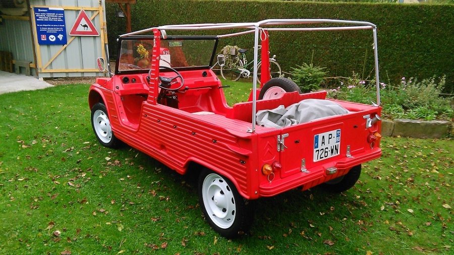

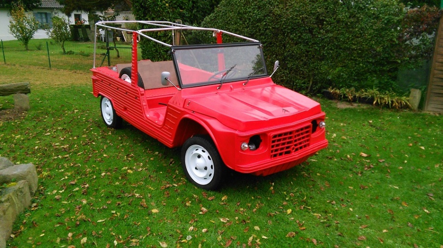

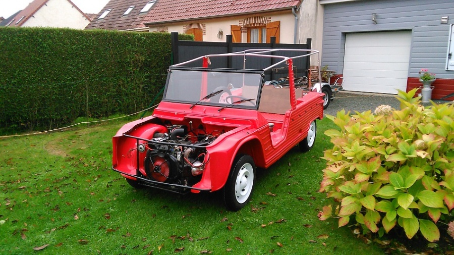

salut !! voila elle roule dans le jardin ! c'est déjà pas mal !
j'ai posé la face avant provisoire et le capot pour voir le rendu !
cette aprem , je vais faire du tri et rangement dans le hangar, pour y voir plus claire !
il me reste 5 mois, pour monter les portes, l'échappement sous la caisse , refaire les sièges , la bâche , les phares avant et finir de branché le faisceau pour l'éclairage, refaire une vidange du moteur , et surtout les freins ar et maitre cylindre ! et apres çà sera bon je crois :D
