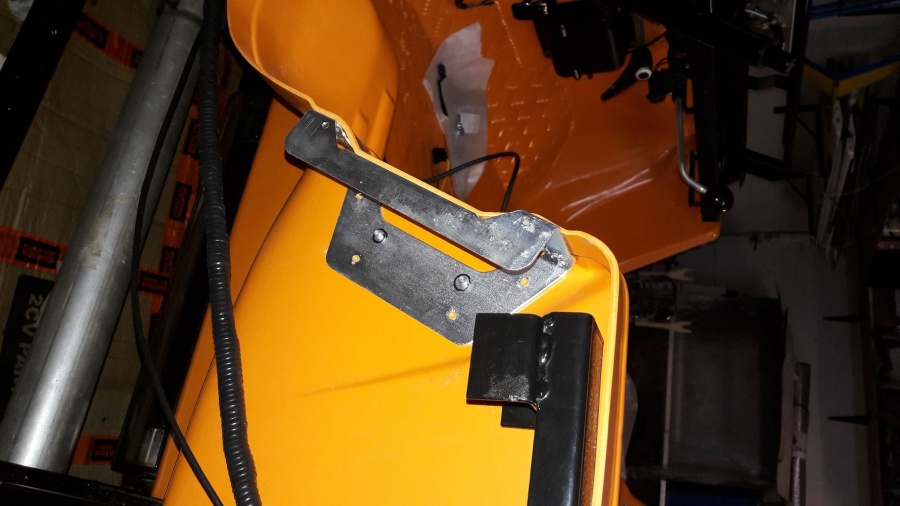

Daniel_IT
Messages : 20
Enregistré le : lun. 10 août 2015 09:01
Localisation : Lodi - Italie
Re: LoMéhari - Restauration d'une Méhari au Togo
Message par Daniel_IT »
Dans cette photo on voit bien le creux, et meme le support de gache

par contre je pense à un truc,certe ça doit etre bien plus compliqué ………`mais possible d'installer ce support APRES avoir mis le flanc en place nan ??
Guillaume46
Messages : 330
Enregistré le : dim. 1 juin 2014 12:57
Localisation : Lomé, Togo, Afrique, Monde !
Message par Guillaume46 »
Je les ai posées ce week-end alors que les ailes ne sont pas en place... Je crains que la manip', les ailes mises, soit bien compliquée et un peu hasardeuse...
