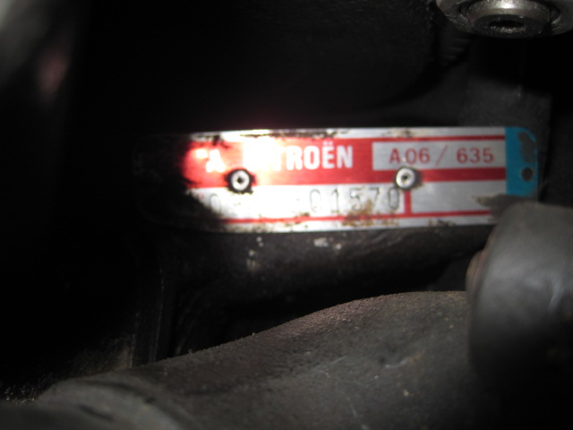

Oui oui oui, plaque rouge .... avec un debut de A.... puis plaque coupée....
Je configure comme ca et j'essaye si ca marche mieux avec la config que j'avais choisi au pif ...
Lio
Messages : 5264
Re: identification moteur
ta plaque ressemble à celle-ci ?
divers 031.jpgPar contre, je ne sais pas à quoi elle correspond !!

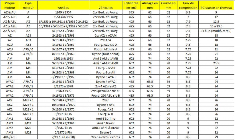

PHL91 a écrit :, je ne sais pas à quoi elle correspond !!
alors, cherche ... et trouve (en colonne "plaque moteur" et "indice plaque moteur") :wink:

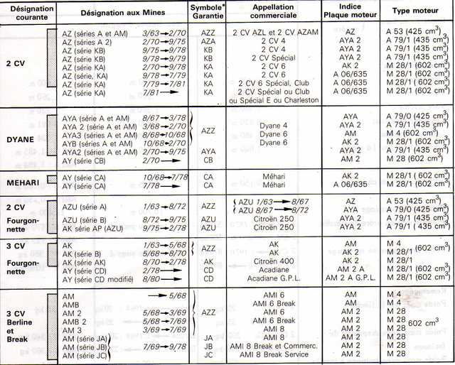

Vous êtes de sacrés Chefs
Messages : 5264
Ce post est vieux de 6 ans, le tableau est toujours bon, mais sache que notre ami Papysmuche nous a quitté il y a bientôt 5 ans.
