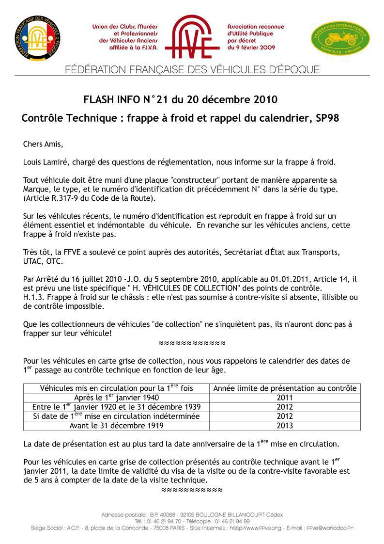

merci papy !
et j'ai trouver çà :
[url=http://www.servimg.com/image_preview.php?i=142&u=10027643][/url]
Papy-Smuche-95
Messages : 6082
Re: Frappe à froid : illisible ou pas conforme: contre visit
Message par Papy-Smuche-95 »
Merci Jérôme.
Et, du coup, mon "entêtement" n'est pas une pollution du post ni du forum avec un problème personnel de vieux tacot !
Car cet article va pouvoir rassurer tous nos copains ayant une mémé en carte grise de collection
mais sans n° de série frappé "quelque-part", ou illisible, ou inexistant (je pense aux plateformes neuves)
Ce sont de belles étrennes que tu nous offres là :P
et il n'y a pas que ça...
( J.O. du 05 septembre 2010 - Edition numéro 0206, voir : Arrêté du 16 juillet 2010 modifiant l’arrêté du 18 juin 1991 relatif à la mise en place
et à l’organisation du contrôle technique des véhicules dont le poids n’excède pas 3,5 tonnes - texte NOR : DEVE1020711A )
L'article 14 nous concerne directement (frappe à froid, freinage, suspension, etc .. )
et surtout le tableau figurant à l'article 16 (page 6) intitulé " section H - Véhicules de collection - liste des défauts constatables, et cas de contre-visite"
:arrow: [url=http://a.roth.free.fr/smuche/photos/CTRL_TECH_COLL.pdf]Cliquer ici[/url]
bonne lecture ... si l'on peut dire :x

je viens de passer ma 58 sans frappe chassis (illisible), pas de contre visite , mon controleur dit que les véhicules de + 30ans ne sont pas soumis à contre visite pour frappe illisible, je n'ai pas demandé mon reste.... Je pense que le mot collection porte à interprétation, pour lui un véhicule collection (+ 30 ans) et un véhicule carte grise collection c'est kif-kif pour le réglement "frappe chassis" par contre pour lui la différence est dans la durée de validité du ct (2 ans pour normale et 5 ans pour cg collection); Par contre pour les véhicules de - de 30 ans c'est bernique. Je ne dis pas qu'il a tort ou raison je vous livre juste mon retour d'expérience....
Papy-Smuche-95
Messages : 6082
Re: Contrôle Technique. CG Collection ou non : contre visite
+1 pour l'interprétation "collection" ou "plus de 30 ans" :!:
(mais ton contrôleur ne fait pas de confusion, puisqu'il tient compte de "collection" pour le contôle tous les 2 ou 5 ans)
selon le tableau (Art.16 page 6) paru au journal officiel (voir le lien quelques posts plus haut) l'absence de frappe à froid (H.1.3.2.1) n'est pas un cas de contre-visite ...
... pour la Catégorie "H véhicules de collection"
