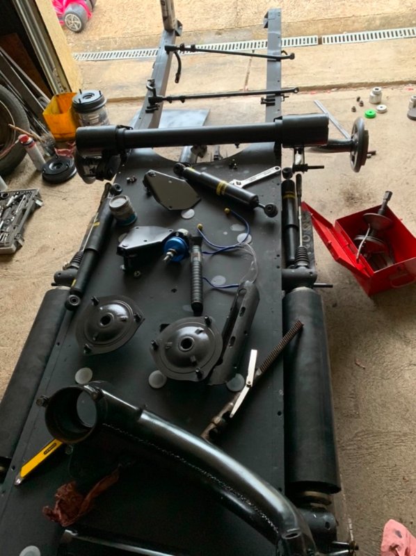

Coucou tout le monde. Aujourd’hui petite découverte en voulant nettoyer mes ressorts de pot de suspension. Dans le premier longueur des 2 ressorts identiques de 185mm et le deuxième un de 185mm et un de 170 mm. Je pense qu’il y a un problème. Plus qu’à racheter des ressorts et contrôler que la longueur des tirants soit bonne.

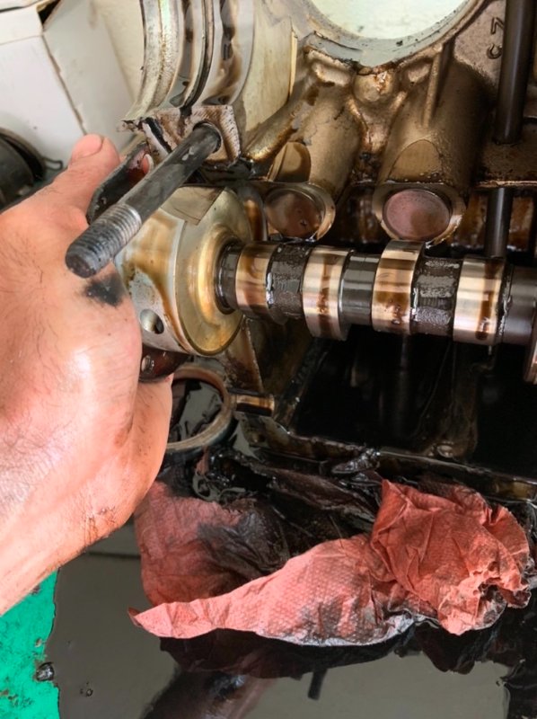

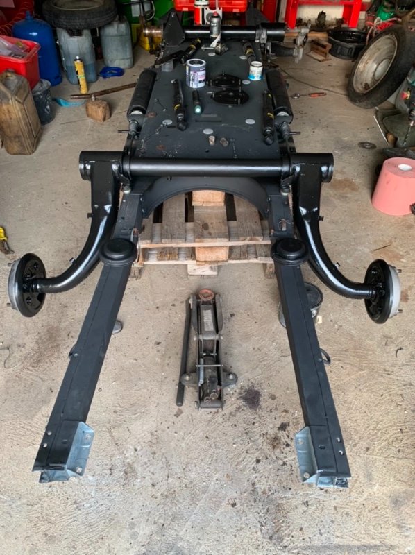

Bonjour tout le monde,la collecte des pièces à commencer j’ai un châssis neuf des pots de suspension aussi et là je démonte le moteur pour une remise en état.
Je me tourne vers vous car quelqu’un qui à déjà reconstruit pas mal de 2CV et méhari m’a dit que mon essieu avant posait problème du fait que j’avais un bras de 2cv et un de méhari et que la chasse n’était pas la même.
Qu’en pensez-vous? Merci d’avance.

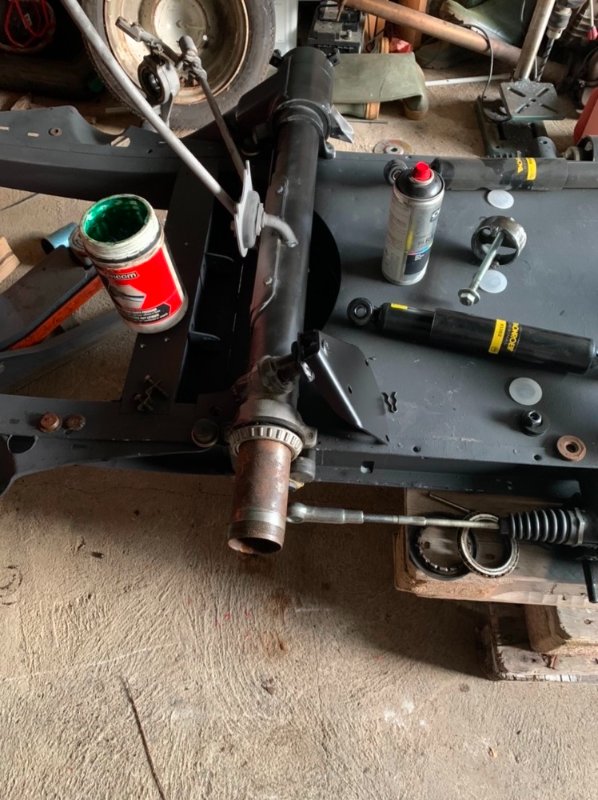

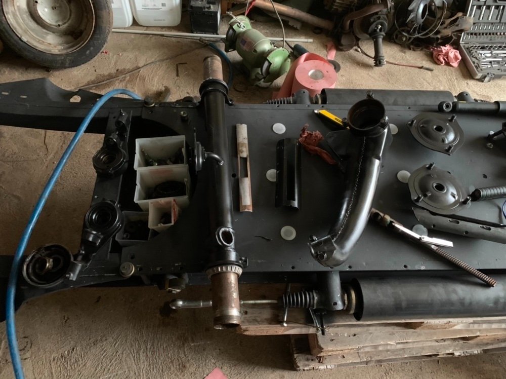

Bonjour tous le monde j’aurais une petite question pour les expert du forum.
Je viens de rénover ma crémaillère de direction changement glissière, bague de guidage,rotule ressort et pignon 8 dents.Je constate un jeu d’un millimètre au niveau du pignon en rotation avant que la crémaillère ne bouge. C’est la seule pièce non changée avec le guide et son ressort. Je doute que ce jeu soit normal ou existe t’il un jeu inter dentaire entre pignon et crémaillère ?Si quelqu’un peut me confirmer avant de tout redémonter pour changer la crémaillère. Merci d’avance.
Riri52
Messages : 142
Enregistré le : dim. 8 mars 2020 08:42
Re: Présentation d'un haut marnais
Message par Riri52 »
Bonjour à tous je reviens vers vous au sujet de la crémaillère. Celle ci vient d’être remplacée ainsi que le poussoir donc à ce jour tout est neuf. J’ai réglé le poussoir en serrant et en recherchant le point dur ensuite j’ai redesserré et goupillé. Quand j’actionne le pignon en rotation j’ai toujours un petit jeu avant que la crémaillère ne se déplace. Je précise que les roues sont pendantes à l’heure actuelle donc les biellettes n’exercent aucune « poussée »sur la crémaillère. Faut-il que je reprenne le réglage voiture au sol? En sachant qu’il y à juste le châssis et les essieux d’assemblés? Car l’accès au bouchon du guide de crémaillère n’est pas aisé une fois l’essieu fixé au châssis. En vous remerciant par avance.

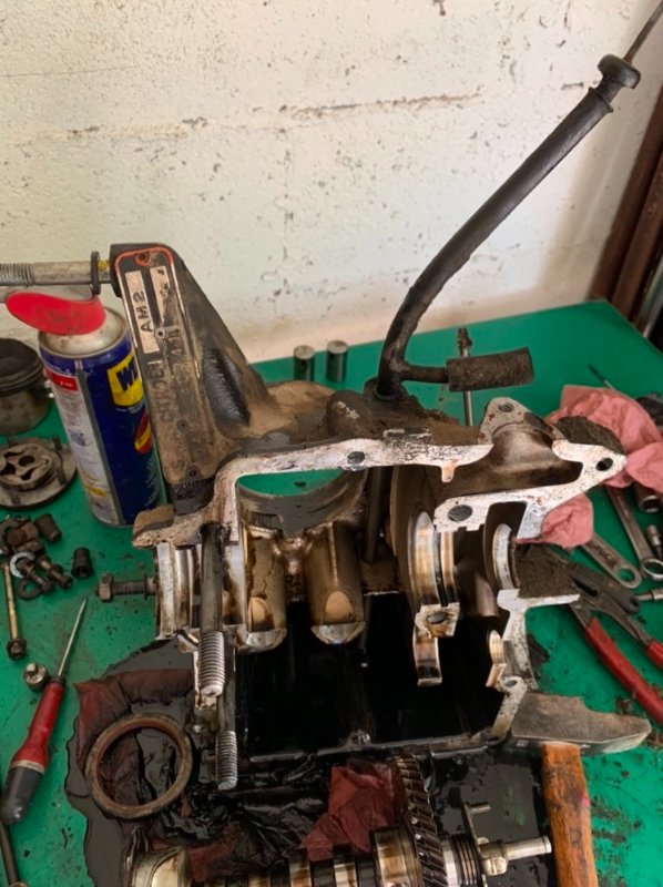

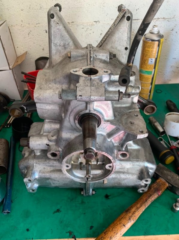

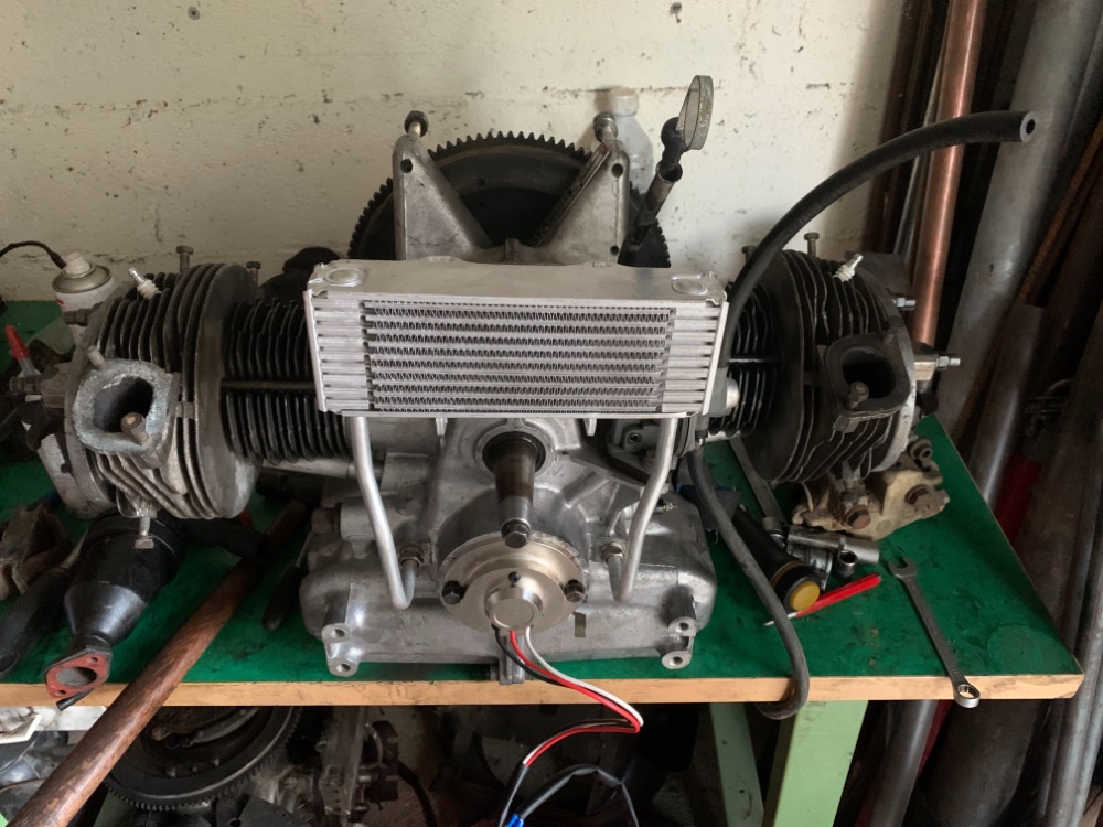

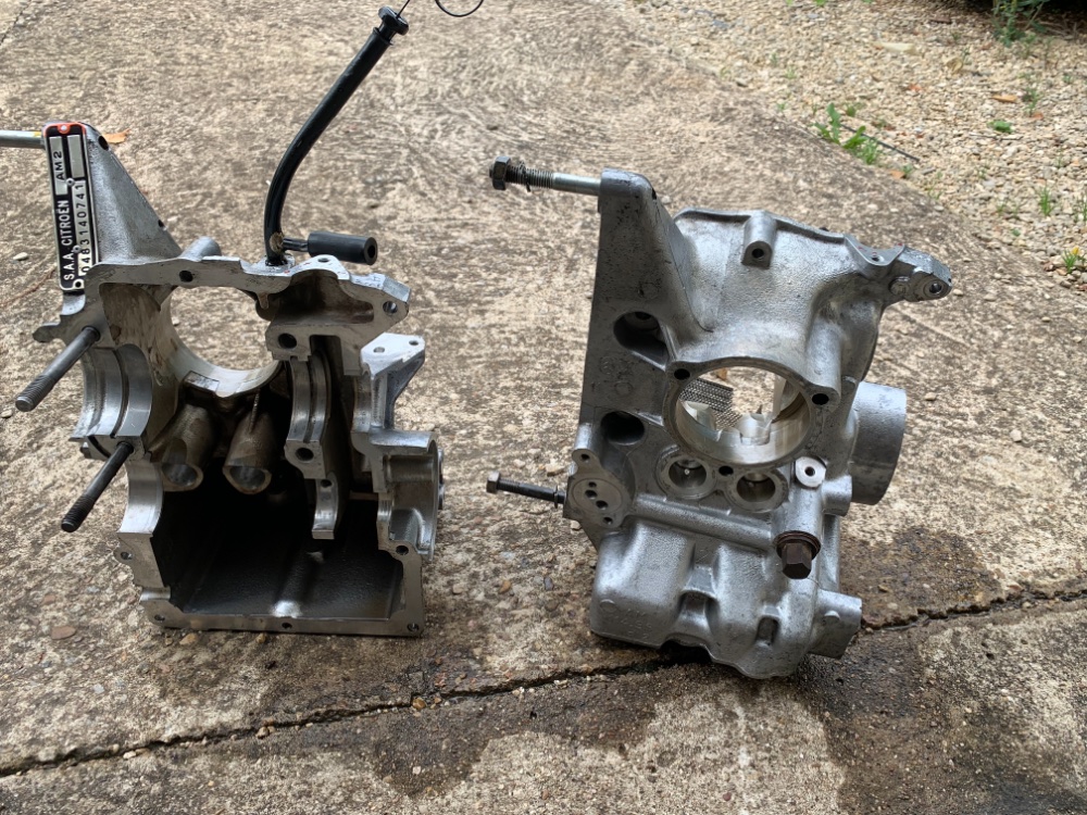

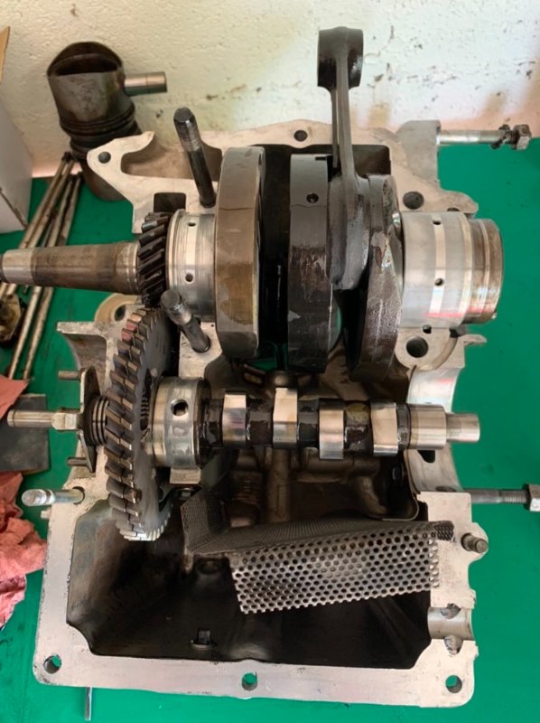

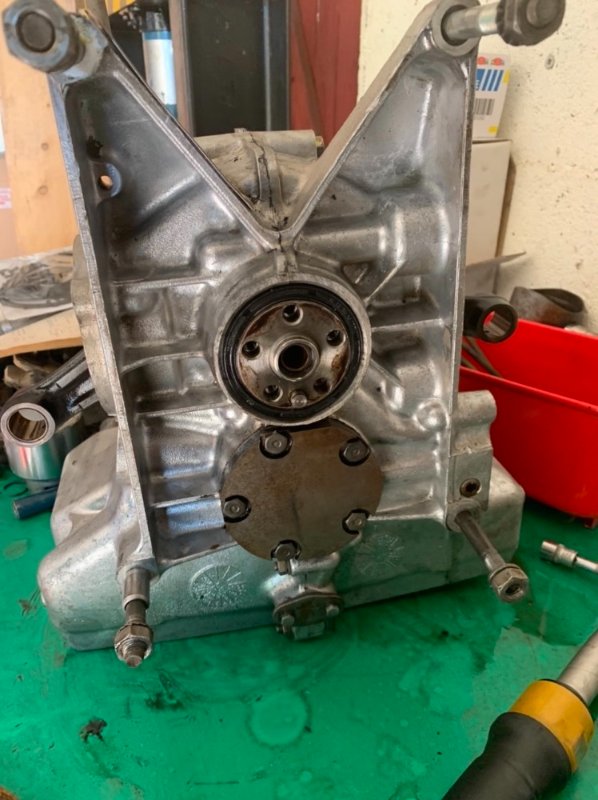

En attendant l’assemblage du moteur se fait gentillement.

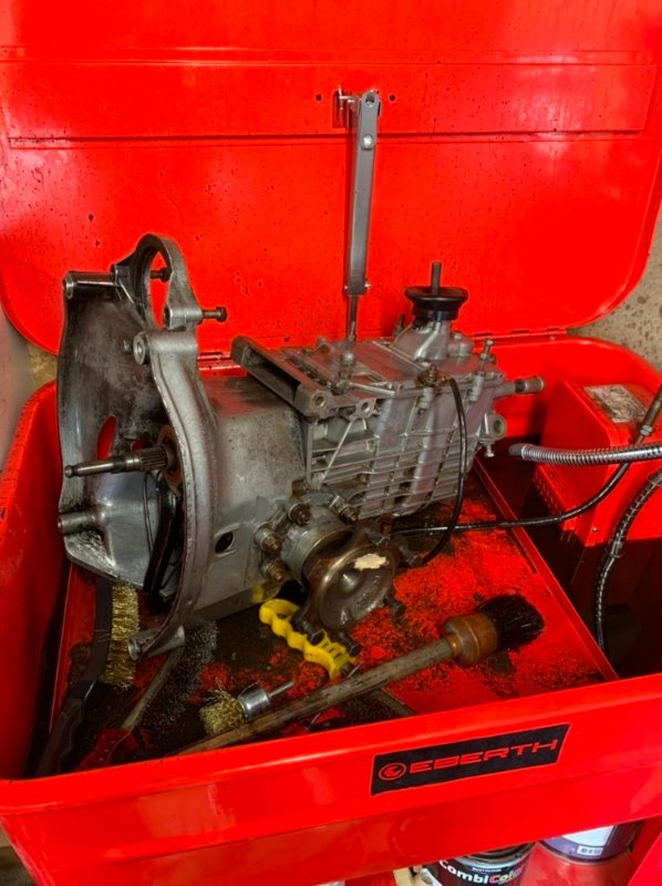

Faite pas gaffe je suis un peu bordélique quand je bricole un tendance à en mettre un peu partout mais je m’y retrouve.
