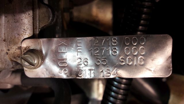

J'ai un carburateur double corps qui présente les références ci-dessous :
C'est une carburateur selon la charte Citroën initialement dédié à la LNA.
Pouvez vous m'indiquer si ce joint est standard et qu'il me suffit de rechercher un joint couvercle pour carburateur 2CV ou Méhari double corps non centrifuge pour le remplacer ?

Salut. CIT 184 désigne un carbu pour LN (donc un moteur 602) avec embrayage centrifuge, SCIC confirme.
C’est un carbu à buses 18/26 (comme celui pour les autres 602 depuis juin 1980) il me semble qu’un des 2 trous pour le passage du support de flotteur ne doit pas être rond mais un fin ovale (en cela une différence avec ceux à buses 21/24)
Cette variante peut avoir ses petits trous spécifiques. L’ideal est de prendre le sien en photo, en espérant qu’il soit conforme sur une machine déjà bien tripotée :mrgreen:
On a pas toujours besoin de remplacer le joint lors d’une ouverture du couvercle... pour mesurer son réglage du flotteur, couvercle sur le dos et joint en place, 18mm entre le joint et le centre des flotteurs

Je vais donc tenter de commander un joint couvercle standard pour carburateur centrifuge, si ce n’est pas le bon modèle ce ne sera pas bien grave, le prix n’est pas très élevé.
Ce qui me fait penser que le joint couvercle de mon carburateur est à remplacer c’est qu’il suinte de l’essence, du coup je pensais contrôler la hauteur de mon flotteur par la même occasion.

Je ne sais pas si le joint est spécifique quand il y a le système de dash-pot et frein de ralenti pour le montage embrayage centrifuge.
Ce n’est pas un carbu de LNA (652cc) mais de LN (un 602cc, très proche de l’AM2 de dyane6/ami8)
