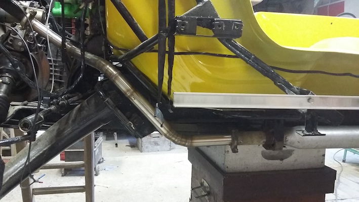

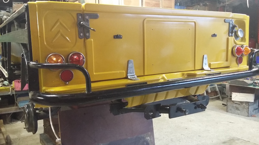

Message par MEME037 »
pose des pots inox:

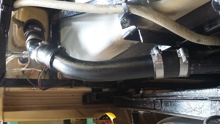

modif goulotte pour raccord avec réservoir ami 8:
hayon +parre chocs :

Bonjour ,

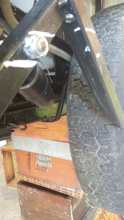

concernant la goulotte du reservoir , j'ai peur que la roue frotte sur celle-ci :o
prendre le temps de deconnecter le tirant de pot de suspension ARD poser provisoirement la roue et manœuvrer le bras de haut en bas pour s'assurer que rien ne touche le pneu
mais ,peut etre , a tu déjà controlè ??
Sinon , chapeau pour le travail déjà effectuè :wink:
il y a 22 cm de rajoute après la roue ça me laisse de la marge :wink:

Ah oui ,effectivement , ça laisse de la marge ; bien vu :D

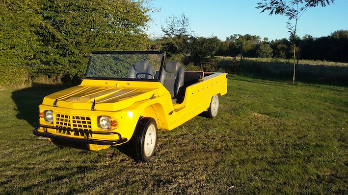

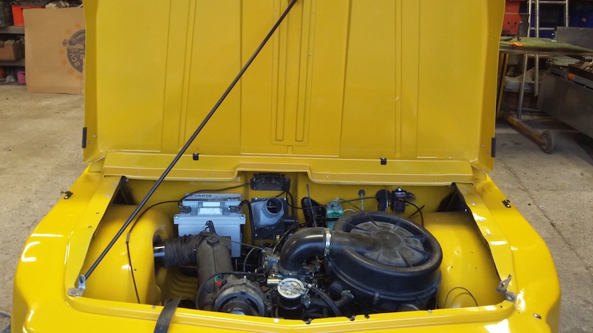

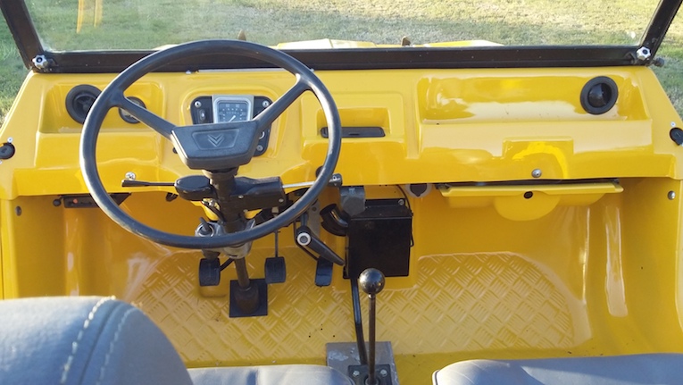

elle roule:

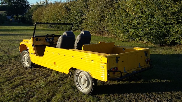

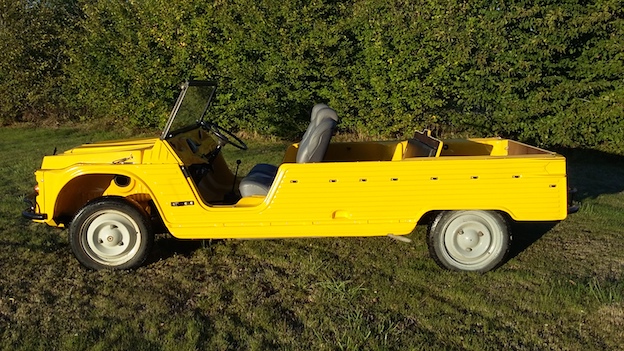

Re: mehari acadiane
Voilà une quatre places qui a aussi du coffre.

bonsoir, ben bravo pour le projet ! çà fait un grand coffre pour aller faire les courses !!!
on aura l'occasion de la voir en vrai en mai 2018 ??

Mehari familiale, troisième rangée de sièges prévue pour une famille nombreuse ?
Bravo pour le travail réalisé

Genial , félicitations pour le travail accompli , quelle sont tes premières impressions au volant ? :D
