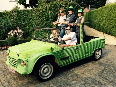

Je me présente, je m’appelle Olivier et j’habite la Belgique, au sud-est de Bruxelles.
Je me décide enfin à faire le pas afin de vous présenter ma mémé de 1979 que j’avais déjà fait recenser il y a un an.
Il s’agit d’une mémé espagnole 4 places dans son jus d’origine. Elle a pour moi un gros avantage, c’est que le châssis et les tubulures sont en excellent état (juste un petit peu de rouille superficielle, merci le soleil espagnol de la Costa Brava !) et qu’elle n’a pas du tout été bidouillée, tout étant d’origine.
La carrosserie ne présente pas super bien du fait de la décoloration par le soleil mais finalement j’ai décidé de la garder comme cela car c’est ce qui fait tout son charme.
Ayant été accroché à l’aile avant droite, j’ai finalement décidé de ne pas remplacer le flanc mais de refaire la déchirure avec du MEK.
Il y a encore un peu de travail de ponçage, mais c’est déjà beaucoup mieux.
D'ailleurs si quelqu’un est intéressé en Belgique, je peux revendre du MEK (+- 4 litres au total).
J’ai également dû remplacer la face arrière qui était fortement fendue et irréparable au MEK.
D’ailleurs un petit truc : pour ne pas devoir acheter l’outil d’autoguidage (15 € dans le sud), je m’en suis confectionné un pour 2 € en prenant une charnière de meuble et en y incorporant un rivet de 4,8 mm (débarrassé de la tige) dans un trou de vis qui a été agrandi. Cela marche parfaitement et en plus c’est facile d’introduire l’outil entre les panneaux du fait de la charnière.
