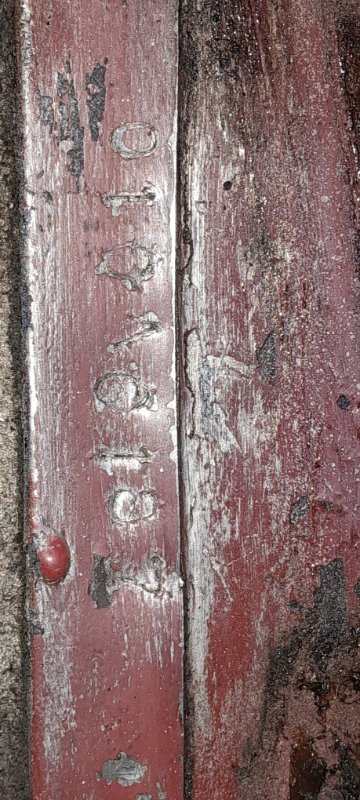

Bonjour, voilà le numéro que j'ai trouvé sur le chassis , il correspond à la CG, plaque d'identification introuvable,  peux être mettre la voiture sur un pont?<br />Merci à tous
Merci à tous

Ce n est pas la frappe d'origine.
Alignement des chiffres et il manque les lettres et les chevrons.
Le châssis a peut être été changé.
Cela ne t'empêche pas de la faire recenser pour alimenter la base de donnée.

Absolument d'accord , frappe artisanale de mauvaise facture !

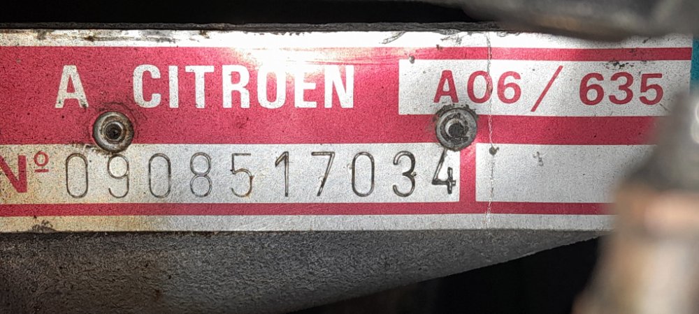

Bonsoir, voilà la seule plaque que j'ai trouvé mais elle doit correspondre au moteur?, pas de plaque d'identification sous les cardans ou ailleurs.

Mais ce n'est pas la plaque du n°de série mais dela plaque moteur
Ce type de moteur ne correspond pas avec l' année de lavoiture correspondant au n° annoncé : 01 CA XXXX
