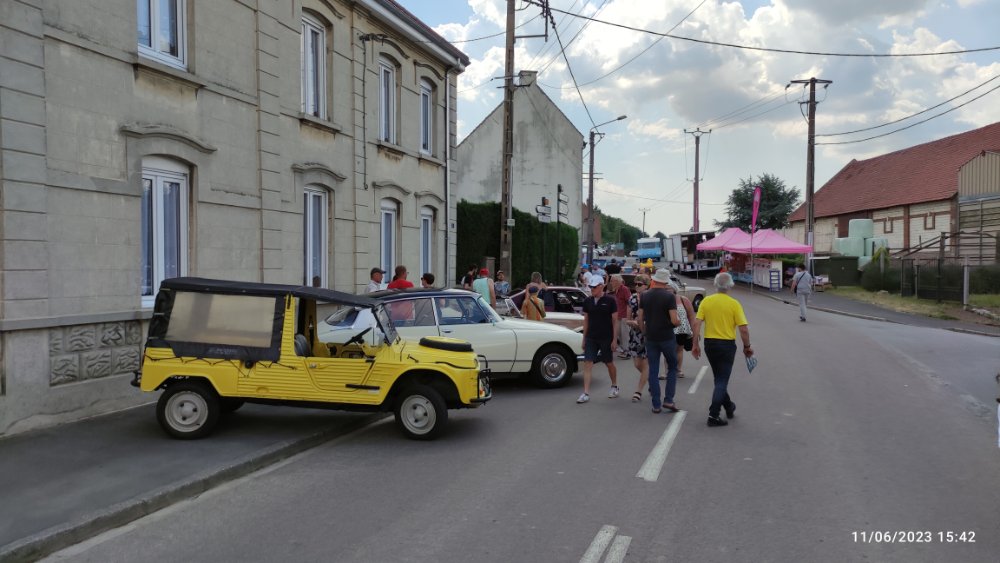

Petit retour de Carency pour une rencontre de véhicules anciens.
Petit tour dans les rues et au retour, je retrouve le neiman sur le plancher.
J'étais bien obligé de constater qu'on avait essayé de me l'a voler.
Heureusement j'avais un coupe circuit et la canne de posée.
Petit bidouillage à l'ancienne et j'ai pu rentrer à la maison.

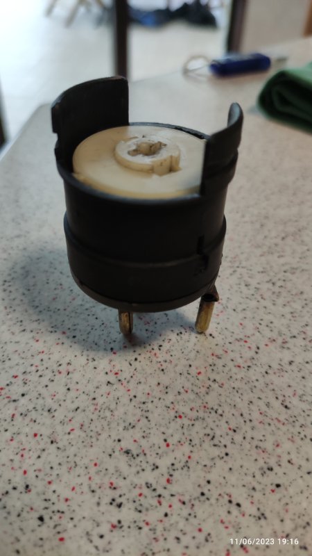

Le neiman fonctionne toujours.
Par contre, j'ai cette pièce qui ne fait plus contact ni démarreur.
Quelqu'un peut-il m'aider ?

Remplace le contacteur, car s'il a pris un coup et forcé, tu risques d'avoir problème un jour.
Ce sont des lamelles cuivrées qui peuvent ne plus faire contact.
Pour l'emboiter, mettre clé contact en position démarrage, positionner avec un tournevis la partie blanche tournante du contacteur à fond dans le sens des aiguilles et faire coïncider le méplat du Neiman avec le trou dans le contacteur.
Tu peux prendre un contacteur pour Méhari avec les cosses orientées vers le côté, cela évite de débrancher les fils avec les pieds...

Merci pour les infos.
je viens de trouver un contacteur à 1/2 heure de chez moi. J'y vais cet aprem.
l'ancien ne fait plus contact ni démarreur.

Les deux contacteurs que le gars me proposait ne fonctionnaient pas.
Heureusement, j'avais le controleur universel.
Du coup, j'en ai commandé un neuf.

Ne te débarrasse pas de ton ancien contacteur , il n'est peut-être pas mort. Avec un peu de minutie et de patience, j'ai réparé le mien.
C'est un boulot à entreprendre pendant les longues soirées d'hiver et tu seras certainement satisfait de le réutiliser plus tard ;)

Je l'ai déjà tourné et retourné dans tous les sens depuis hier et rien ne va.

Contacteur reçu ce jour et déjà posé.
ça ne reste qu'un mauvais souvenir.
Merci pour la méthode de remontage.
