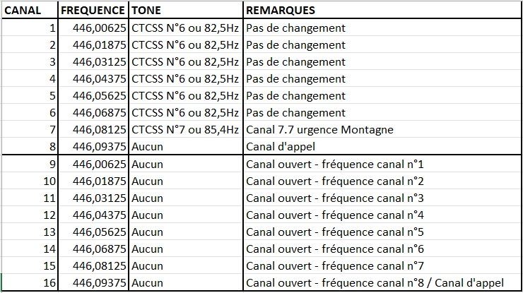

En regardant les specs des HYT TC-446s, ils ne supportent que les 8 premières fréquences de la bande PMR446. (446.00625MHz --> 446,09375MHz)
Comme discuté à l'AG avec le porte-parole de l'opérateur Roudoudou-Télécom :mrgreen: et pour éviter des reprogrammations couteuses pour ceux qui n'auraient pas ce modèle, on a établi un nouveau plan de canaux un peu plus polyvalent:
Programmation HYT TC-446S
Les 6 premiers canaux ne changent pas par rapport à avant.
Toutes remarques ou commentaires sont les bienvenus :)
