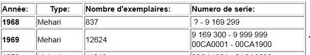

Donc, le tableau que j'ai mis dans mon post précédent est erroné puisqu'il fait état de numéros commençant par 9 169 299! :o

Mehari Potter a écrit : lun. 11 juil. 2022 21:02 Les premières Méhari de 69 n'étaient-elles pas identifiées par AKB avec un n° de série à 7 chiffres commençant par 9? :?
-Non cette CG ne correspond pas à une MEHARI type AKB
-D'apres ce que je pense, voici les numeros pour 1969 ( sous réserve)
--9169300 à 9173805 Usine de LEVALLOIS
--9190000 à 919 2369 Usine de RENNNES
--9522000 à 9522958 Usine de LEVALLOIS
-Les camionnettes ont absolument les mêmes plaques fixées sur le châssis (d'où ces tromperies ), mais pas les mêmes séries de numeros
-Que ceux qui possède une AKB vienne étayer ce tableau
-Merci
