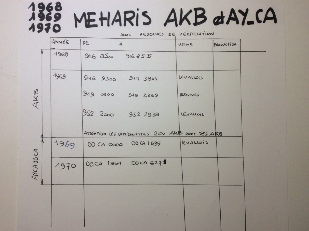

-Voici pour info le tableau (compliqué) des numérotations des 1ères MÉHARI que j'ai élaboré avec les données que j'ai glané ça et là
-Il appelle à être vérifié et complété
-Je reste à l 'écoute des suggestions qui me sont présentées
-Attention , les fourgonnettes 2CV présentent une numérotation imbriquée avec celle des MEHARI , ce qui complique l'identification précise de ces dernières et qui entraine des supercheries

Bravo pour cette synthèse. Pour être possesseur d'une 69 et récemment de la seule pré-série de 68 connue à ce stade, cette dernière est sur base AYA Dyane. Pour la 69, je suis d'accord c'est une base AKB camionnette avec transfo ENAC.
Et pour les 68, tu pourrais mettre en usine SEAB car elles étaient bien la propriété de la SEAB et non de CITROEN.

Du coup c'est quoi ton type Mines sur la 68 ? Le numéro de série correspond au tableau de Berjac ?
Merci !

Perso j'ai une 1970 et le N° est 01CA XXXX

Il y a ça aussi
Re: MEHARI Productions 1968,1969 et1970
C'est un peu hors sujet ce tableau et c'est connu de tous, pour la note sur les Azur c'est complètement faux (ca veut dire toutes les méhari de 83 à la fin) :?:
voir ici
http://www.mehariclubdefrance.com/spip.php?article216
Pour en revenir au sujet du post, J'ai comparé avec notre base de recensement plus de 300 AKB
- Pour toutes les françaises oui ca concorde 100%
- Par contre une série d'environ 30 hollandaise en N° AKB 9000*** Peut être usine de Forest ?
En tout cas bien vu cette segmentation des numéro par usine, jamais trouvé ca avant dans la littérature

-Affirmatif , le tableau que l'on voit publié dans les ouvrages et totalement fantaisiste pour 1968 et pour 1969 , d'où le tableau que je propose, lequel , bien sûr est à "amender" et à compléter
-Concernant le tableau des AZUR , bien évidemment il n'est pas exact

--Je corrige la 6 ème ligne du tableau que j'ai publié
-Je cite MEHARI du 14/04/1970 n° OO CA 87xx
Dans la base de recensement on trouve même du 0CA93** :mrgreen:

Berjac,merci pour ton tableau très instructif.
On voit que dans les années 68/69 la méhari se cherchait. Un coup d'un coté, un coup de l'autre.
Dans ce tableau tu précises que les 2CV camionettes sont AKB. Tu confirmes qu'elles ne sont pas dans ce tableau?
Mais quand on regarde la vieille histoire de la Méhari, il est dit que ces premières méharis étaient montées sur un chassis de 2CV camionnette.
A l'époque c'est vrai qu'on montait une carrosserie sur un chassis,et non l'inverse, c'était ce dernier qui identifiait la voiture, d'ou je pense la dénomination AKB commune?

-Je vais faire un tableau similaire pour les A K B camionnettes 2CV , car je possède les numéros : Quel imbroglio !

-Une question : comment faites-vous pour determiner les productions annuelles à partir des nombre indiqués pour les n° de série ? ? ? ? ?
