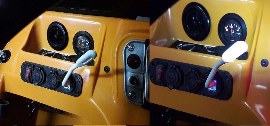

J'ai équipé Mémé d'une liseuse et d'un plafonnier.
La liseuse se branche sur la prise USB.

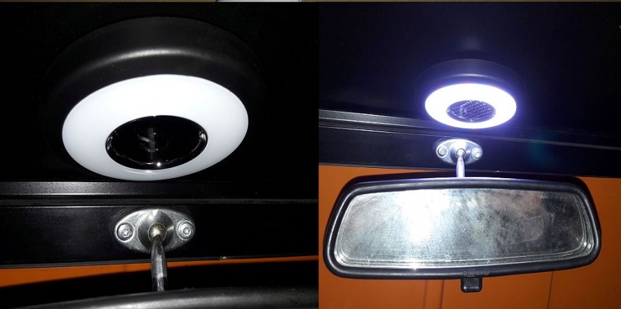

Le plafonnier bien pratique fait un peu Jacky mais je n'ai rien trouvé de plus discret :)
Il est aimanté comme mes hauts de portes, équipé d'une batterie il se recharge sur la prise USB de mon tableau de bord.

Très belle integration des prises allume cigare, attention à la tête pour le plafonnier :mrgreen:

Pour l'emplacement des prise USB et allume cigare, j'avais pas vraiment le choix il fallait que je supprime cette plaque de commande :?
Pour l'anecdote j'ai restauré les aérateur avec une pompe de filtration HS en ABS.
Ils étaient comme fondus :?
Je les aient poncé et rechargé au pinceau avec cet ABS dissous.
Même procédé pour le tour de mon compteur noir et la petite rondelle qui entoure les crochets de haut de porte qui sont tous deux raccord avec les aérateurs.
J'ai hésité a le faire pour ma plaque allume cigare / USB et voltmètre mais je me suis finalement dit que ça ferait too much :lol:

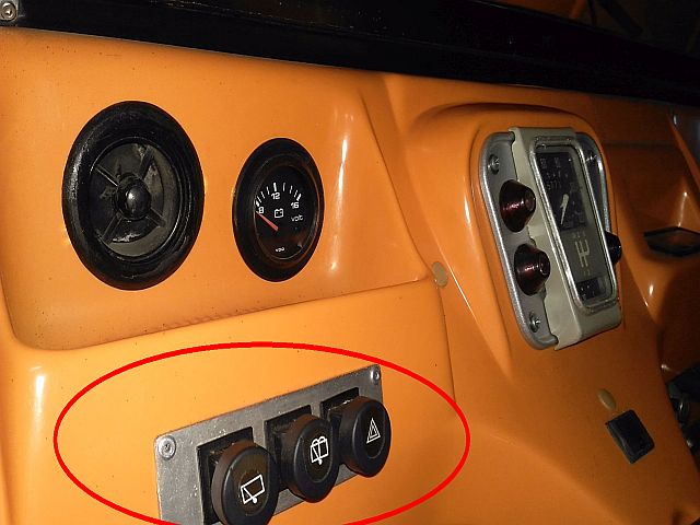

ils sont passés où tes interrupteurs?
Franck 74
Messages : 820
Re: Et la lumière fut
Message par Franck 74 »
Dans une caisse en carton.
Je roule pas quand il pleut et tombe jamais en panne :mrgreen:

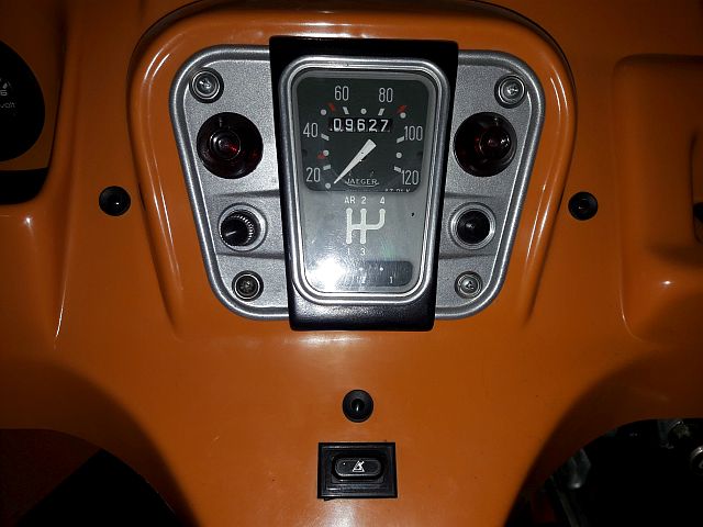

Plus sérieusement, je les ai remplacé par des anciens modèle que j'ai fais migrer sur la plaque compteur en perçant de nouveaux trous.
AVANT
APRES
J'ai bouché les trous du Tableau de bord en l'équipant des témoins feux croisement et veilleuse, feux route, liquide frein et interrupteur warning AM.
L'interrupteur et témoin du feu antibrouillard arrière c'est le bouton lumineux rouge à gauche de ma plaque prises USB.
:wink:
