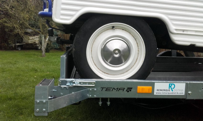

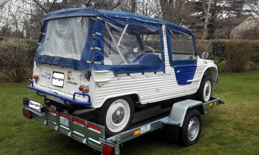

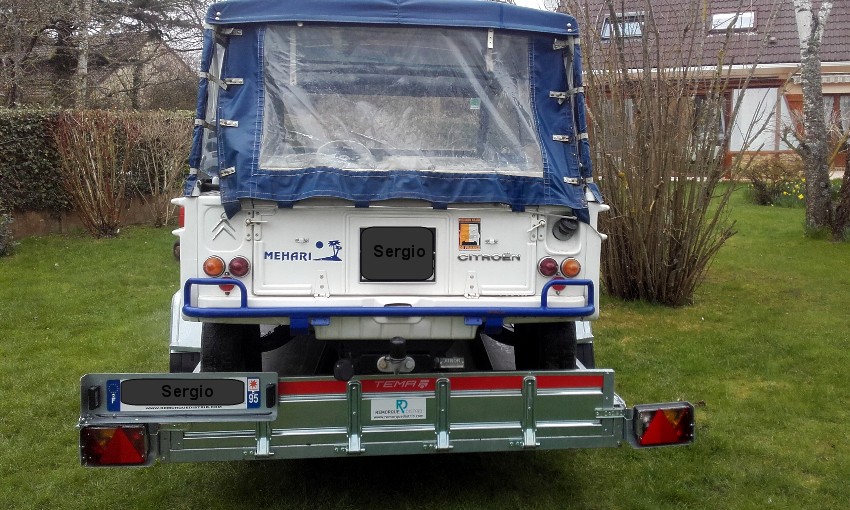

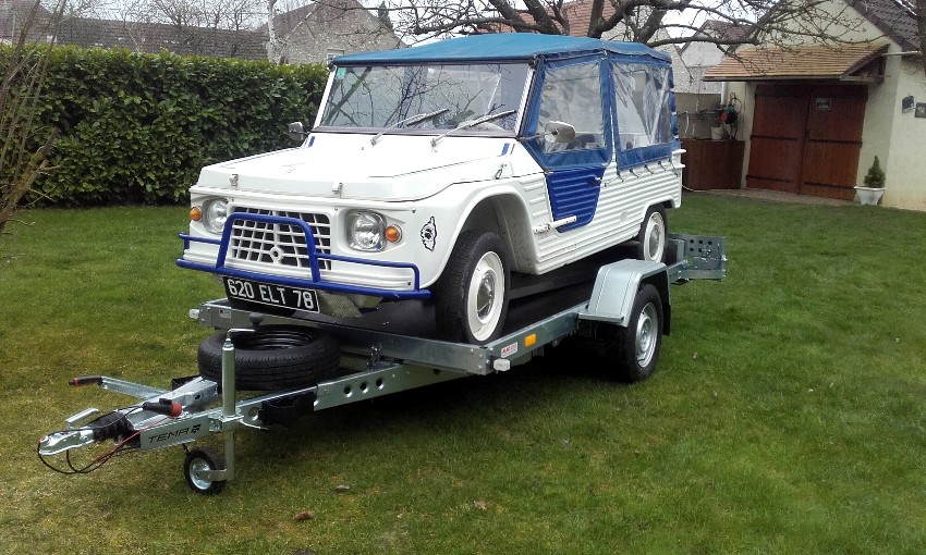

Bonjour, C'est fait, la remorque est préparée comme une voiture de course :wink: Elle est exclusive pour une méhari .
Moi ça me va , mémé est en buté sur le rail avant, le hayon ferme, et la plaque minéralogique pivote bien . J'ai gardé les rails de 1,6m, mais je n'ai pas besoin de si long, sauf si je veux monter mémé sans basculer la remorque. Plus qu'à fixer le treuil :wink:

Bien vu . ta remorque est bien ta flèche est longue, je n'aurai pas pu faire ça avec le mienne. On pourra peut être les mettre cote à cote au Lion d'Angers.
Je te donne une note de 20/20, et comme appréciation: peut pas mieux faire.

Merci Nanard pour ton encouragement. La chose que je n'ai pas faite, c'est de mettre les plaques à l'avant sous les roues pour renforcer; ce sont les chutes de mes rails, mais quand mémé monte, ça glisse. Ca n'accroche pas . Si il n'y a plus que ça :wink:

l'immatriculation sur la première photo n'est pas floutée....
Messages : 5017
Re: voiture sergio
Sergio, .....tu as oublié de cacher la plaque d'immat sur la photo de face de mémé.
Chut, j'ai parlé tout doucement pour éviter les oreilles malveillantes... et puis quand on sait que toutes les photos des forums sont "balancées" sur google.
vue la qualité du travail effectué, c'est sûr que ça va être copié !!! :roll: :wink:

salut, parfait ! et plus petit qu'un vrai plateau ! et on peut faire plein de chose avec !
et au pire , si l'attelage gène ! je t'en débarrasse :D
