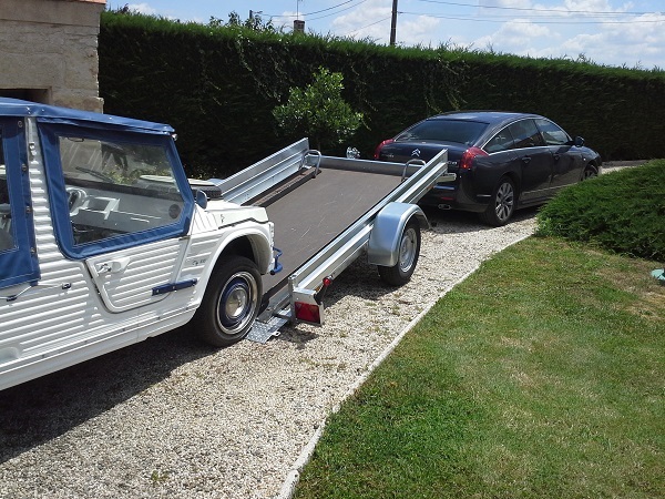

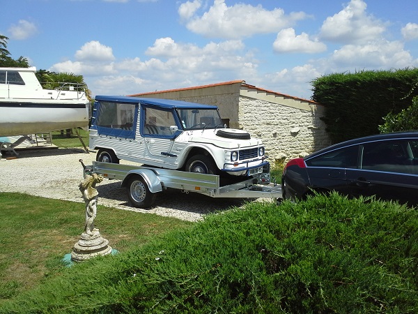

Bon cet après midi, essai de grimpette. Sans rampes ce n'est pas concluant du tout . Avec rampes de 2m c'est bon . Même pas besoin de basculer si la remorque est attelée . Par contre je ne peux pas mettre la mémé en butée sur le profil avant :| Il faut que je la mette complètement à l'arrière, presque les roues en limite remorque pour avoir 70 kilos sur la flèche; Par contre je ne peux plus basculer le support de plaque minéralogique. Donc je vais modifier le support plaque. Et le hayon de la remorque ne ferme pas à cause de mon attelage . Donc il restera en biais .
Donc pour résumer ça ira, mais ce n'est pas une remorque adapté pour mettre une mémé dessus . Je ne sais pas comment font ceux qui possèdent des remorques de 3m x 1,6m ,
Merci de leurs réponses :wink:
Voili voilà

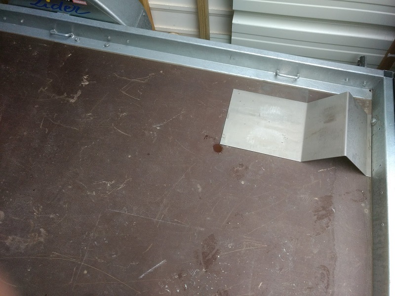

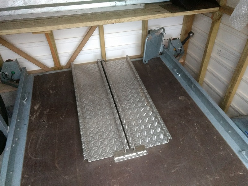

20140710_142010.jpgJe n'ai pas de problèmes, j'ai fait 2 rails en U paf de 160 avec les butées de roues le tout boulonné sur les traverses de la remorque. La porte AR est en tôle larmée de 4 mm et est boulonnée sous le U pour être en prolongement du plateau. Je bloque le plateau en position incliné avec une béquille réglable (impératif). Je monte mémé au treuil(que j'ai fait aussi car celui de série ne me plaisait pas). je la sangle. j'enlève la béquille (qui n'est juste qu'une tige filetée avec écrou à oreilles et un tube mis à la place de la fermeture à excentrique). L'ensemble est équilibré et je repli le plateau à la main. Opération inverse pour descendre.
En temps normal je me sers de la remorque avec ses ridelles et les rails ne sont pas dedans.
Tu auras bien les roues AR au ras du bord du plateau et l'AV de mémé légèrement à dépasser sur l'AV du plateau, c'est normal.
Le calcul des répartitions de charges te donne cette position et il n'y en à pas d'autre.

Pour la remorque:
Les rails servent :
- à guider et centrer la mémé sur le plateau
- à répartir le poids de mémé sur l'ensemble des traverses
- à supporter les efforts liés au freinage car les butées sont soudées dessus et répartir ces efforts sur l'ensemble de la remorque
- à tenir la porte AR en prolongement du plateau pour diminuer l'angle de chargement
La béquille sert à empêcher le plateau de se replier lors du chargement ou déchargement sinon tu vas te retrouver à un moment avec les roues AV sur le plateau qui sera redescendu et les roues AR sur le sol. Une mémé peut descendre des marches mais pas les monter.

Une fois sur le plateau, les roues AV de la voiture sont entre 2 traverses du plateau uniquement en appui sur un contre plaqué de 10 mm et sur la surface de contact du pneu, il n'est pas fait pour ça ce n'est pas de la tôle. Tu ne vois pas des portes voitures fais en CP. Comme tu ne peux pas refermer la porte du fait des roues AR, où tu enlève la porte où tu la bloques.
L'autre solution c'est de laisser la remorque attelée et le plateau bloqué à plat et monté dessus avec des rampes, le problème du fond reste identique et de toutes façons il te faut des butées cales solidement fixées à la structure du plateau. Il y aura le même problème pour la porte.
Si tu veux fermer la porte il te faudra avancer la voiture et dans ce cas la charge sur l'attelage sera supérieure à ce que le modèle de voiture peut accepter, plus q'une solution, déplacer l'essieu de la remorque vers l'AV certaine remorque sont pourvue de plusieurs trous pour ça.
A toi de choisir.

Ce matin j'ai démonté l'essieu, et je l'ai avancé d'un trou , soit 16 cm. J'ai relevé les poids , plateau à vide sur flèche dans différentes config. Ca a l'air de coller .
Cet après midi je monte mémé dessus pour essai en avançant jusqu' au rail devant. Donc ce soir je donne le diagnostique :wink:
