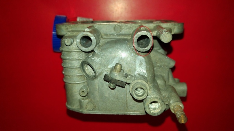

La cause vient très souvent d'une usure au niveau de l'axe de papillon de gaz sur le corps-cuve: avec le temps, le trou s'ovalise et provoque une arrivée d'air "parasite".
l'ovalisation des passages d'axes:
La technique, pour localiser le problème, est bien connu des mécanos: utiliser un pinceau imprégné d'essence (ou dhuile), le promener à proximité des points sensibles aux prises d'air (semelle, joint papier, joint admission, les axes...) et de noter une augmentation (ou diminution) du régime de ralenti.

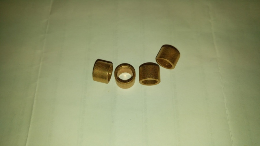

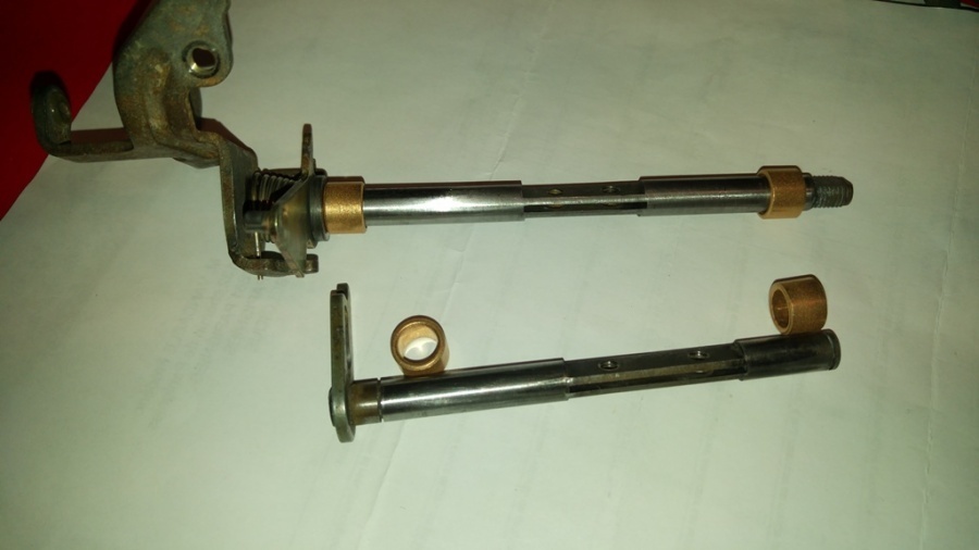

Une solution pour rajeunir le carbu: utiliser des bagues auto-lubrifiante en bronze "qui vont bien"
NOTE: Profiter que l'axe principal soit démonté pour remplacer les 2 ressorts de rappel (ici, celui coté extérieur)

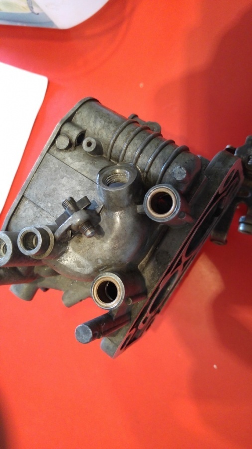

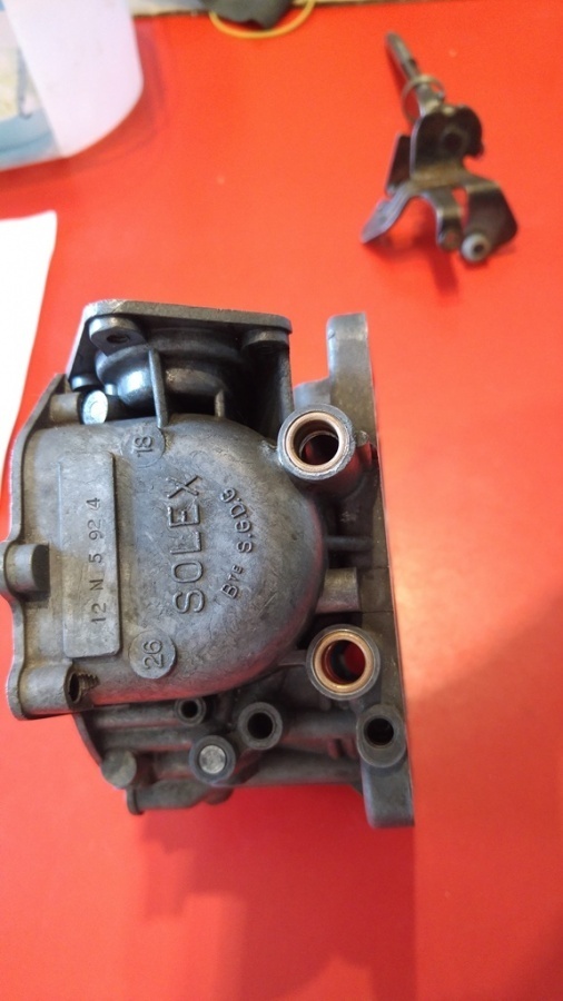

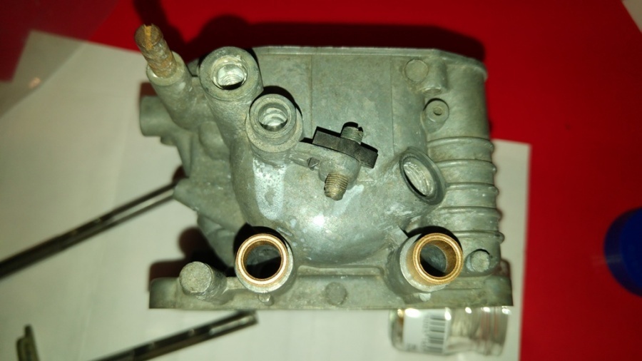

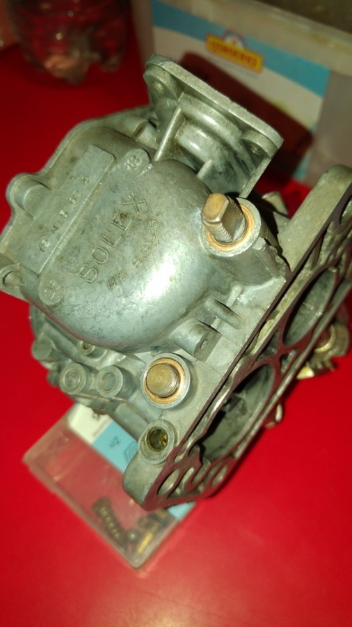

Petit passage à la foreuse sur colonne et insertion des bagues:
(ne pas percer de part en part, mais uniquement pour loger la bague!)
montage des axes:

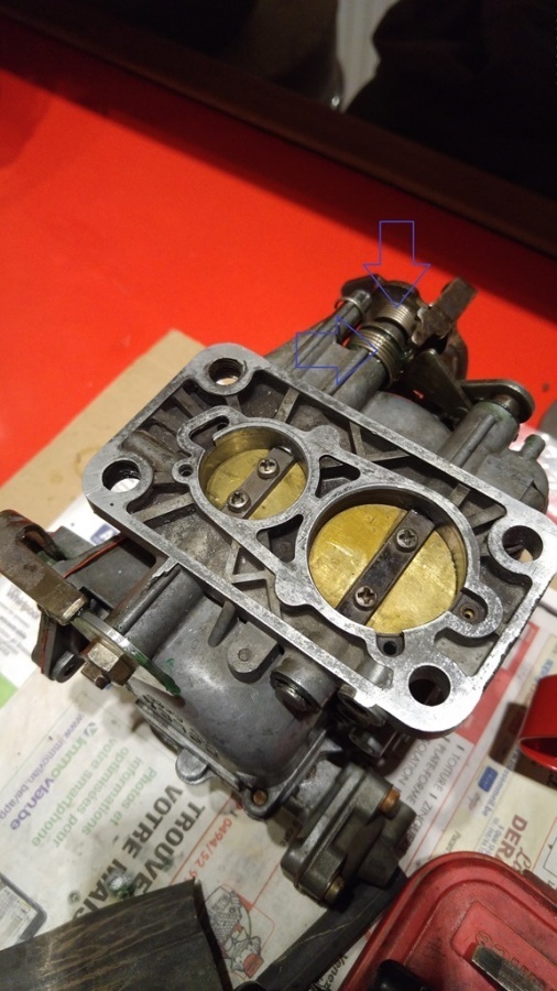

et remontage complet du bidule :wink:
( flèches bleues: les ressorts de rappel... celui coté exterieur est très souvent cassé)
et puis installation sur mémé et réglage... 8)

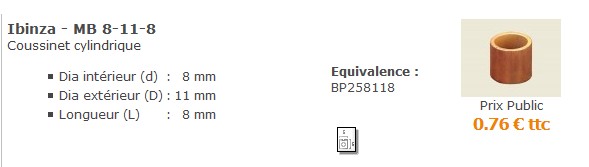

Les Bagues :
on peut les trouver [url=http://www.ecmu-csr.com/art/21368-mb-8-11-8-coussinet-cylindrique.html]ici[/url]... et pour le prix, ce serait dommage de s'en priver 8)
