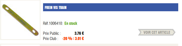

beausse a écrit :Pour les rotules ok c est bon mais je ne vois pas ou se trouvent ces fameux ancrages !
Les ancrages sont les 4 longues vis qui fixent l'essieu de part et d'autre du châssis au travers de celui-ci.
Elles sont montées au travers d'une plaquette (une par côté) dont on rabat le bord sur la tête de vis afin d'éviter tout desserrage.

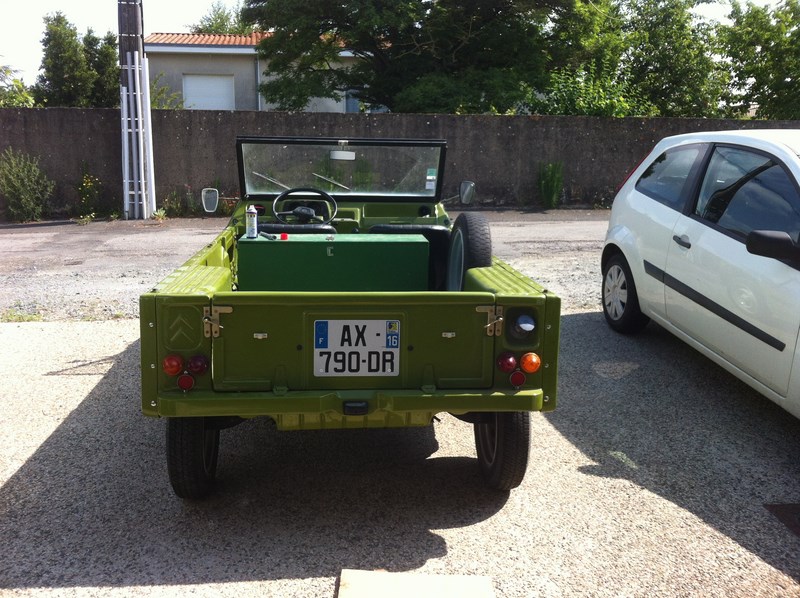

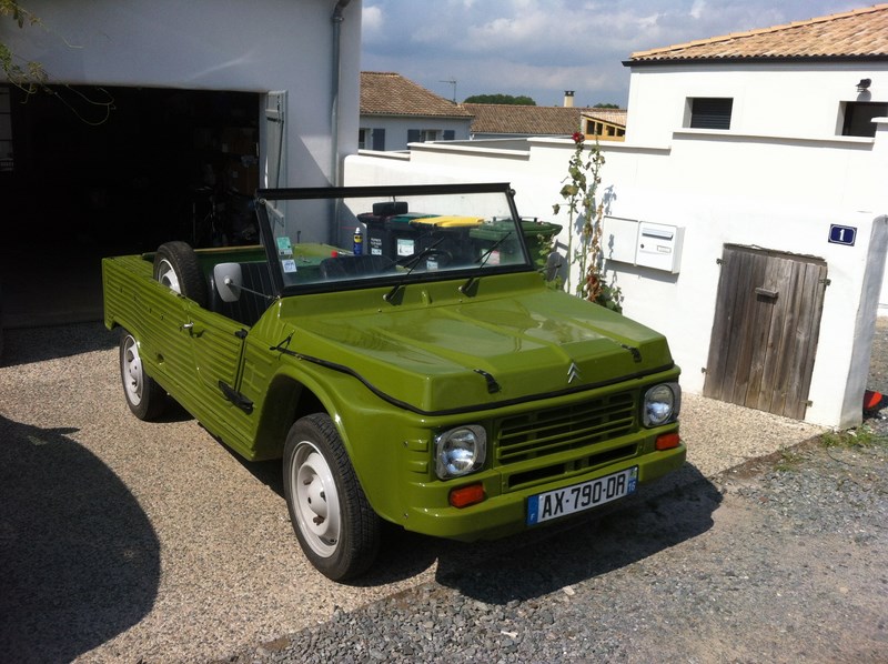

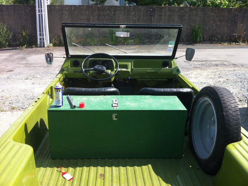

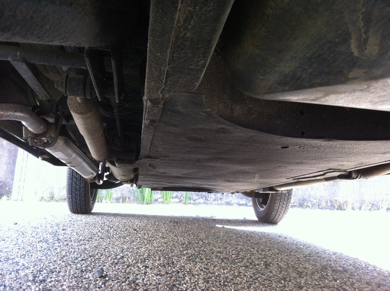

bonjour

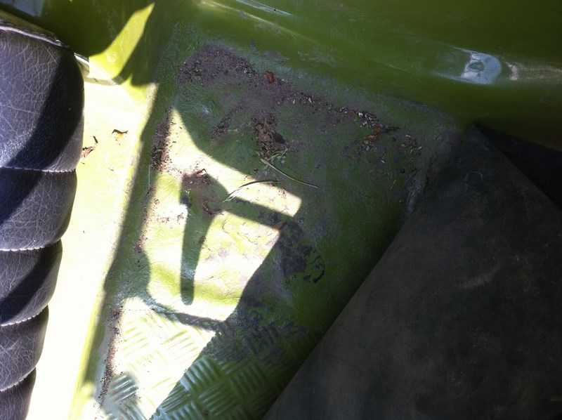

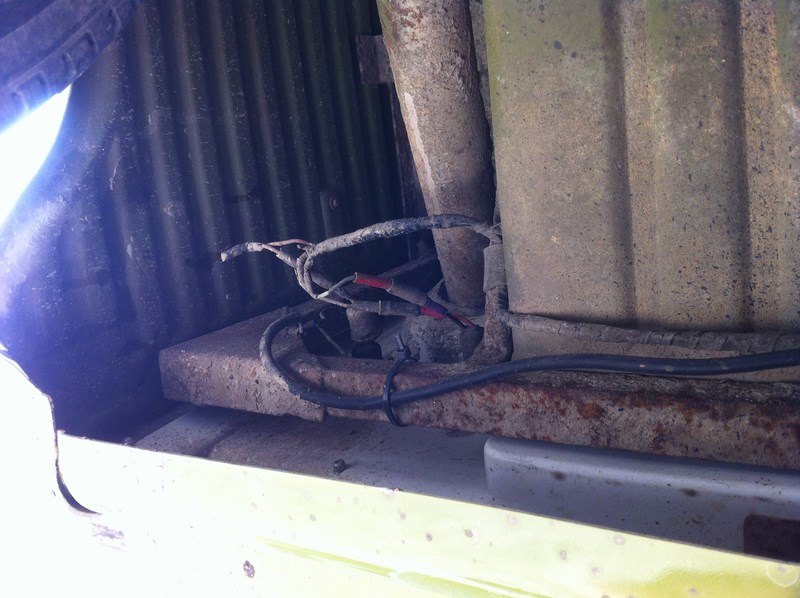

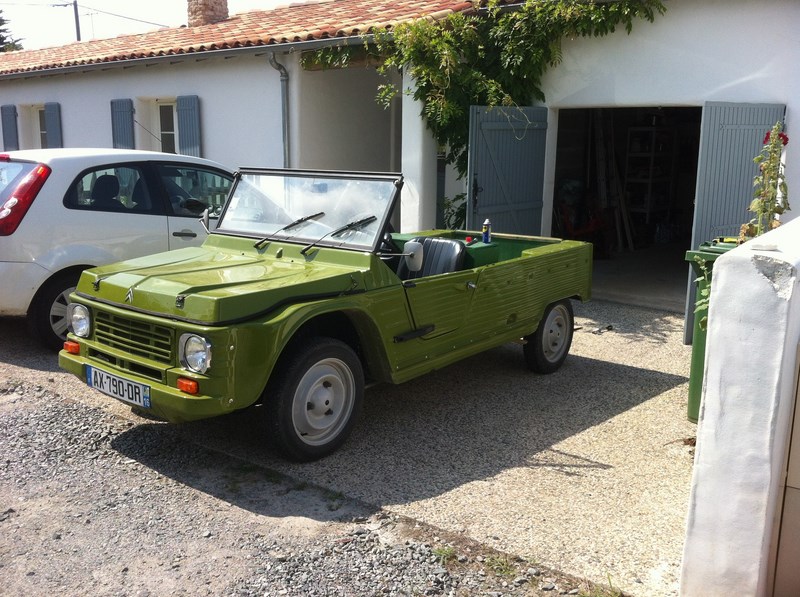

voici donc ma mémé de 83

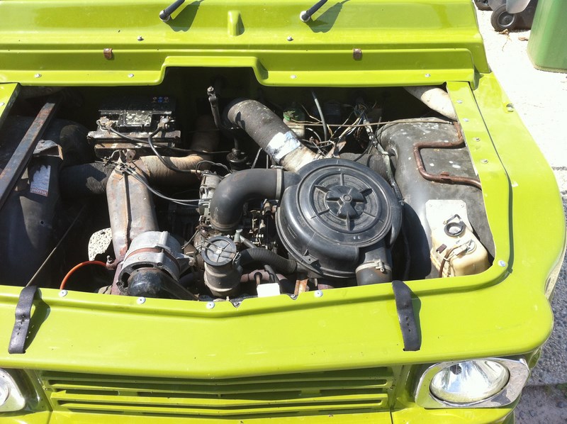

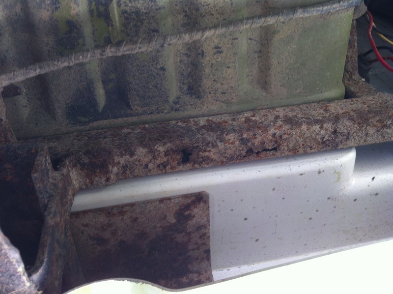

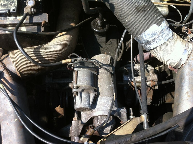

suite

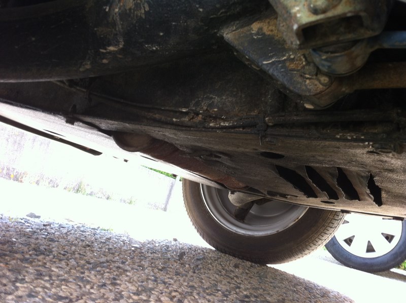

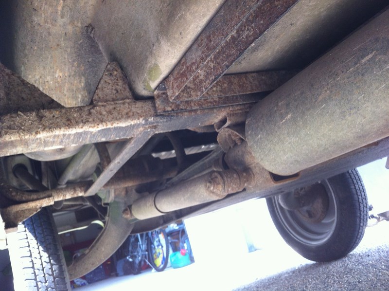

suite

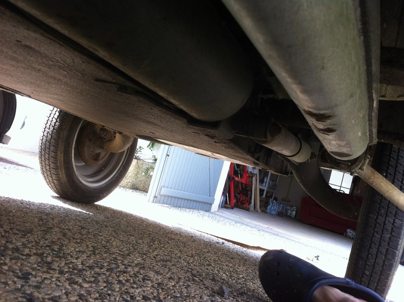

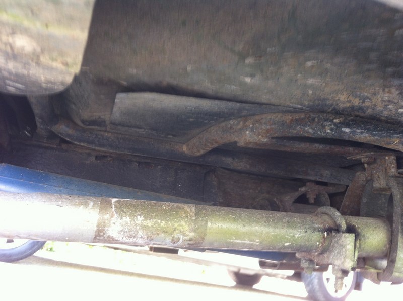

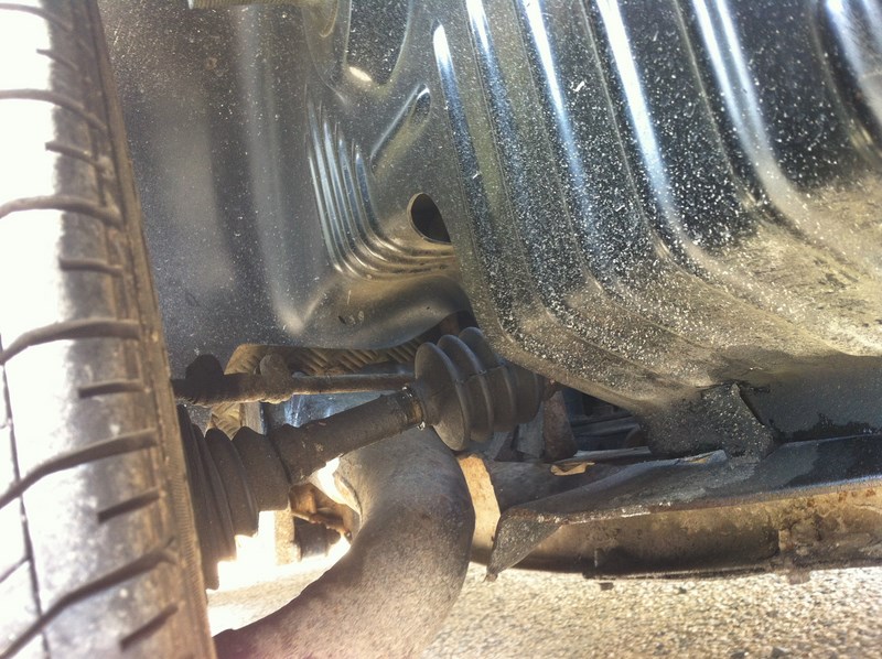

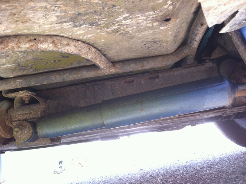

Re: Conseil avant l achat
Message par beausse »
voila donc après mon achat j ai parcouru 100 km afin de la ramener chez moi !
depuis elle est dans mon garage pour quelques bricoles ...
-démontage du câble d embrayage que j ai nettoyé et lubrifié
- changement d emplacement du filtre a essence ( avant carbu)
- lubrification des suspensions avec huile de ricin
- vidange moteur + boite
- changement des deux bougies + bobine
- soudure sur une fixation de patte cassé qui maintient un refroidisseur de disque
+ quelques petites bricoles
travaux futur installation du kit 4 places :D
